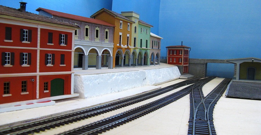

Ancora avanti, lavori iniziati i primi di novembre 2010.
2011-02-23 10-18-49.jpg [ 82.41 KiB | Osservato 2551 volte ]

estevan0000 ha scritto:
Al momento il tutto è creato con cartoncino, per rendermi conto di ciò che potrebbe venire fuori. Che ne pensate??? Consigli??? Idee???
...in soli 22cm penso che sia un egregio lavoro, almeno vedendo gli ingombri e le sagome ...ora vogliamo vedere i progressi! :wink:
Max
...ho terminato le parole!!! :shock: :shock: :shock:
Max

Splendido.

Complimenti Marcello, un borghetto molto romantico ci andrei ad abitare !!! :D

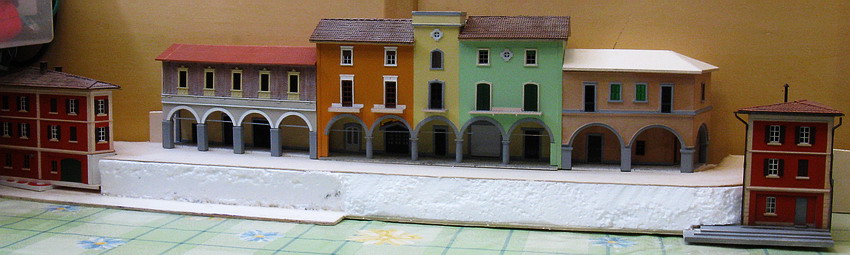

Grazie a tutti, troppo buoni.
Una vista di un modulo.
2011-02-23 13-58-27.jpg [ 154.96 KiB | Osservato 2398 volte ]

Semplicemente MERAVIGLIOSI!!! :shock: :shock: :shock:
