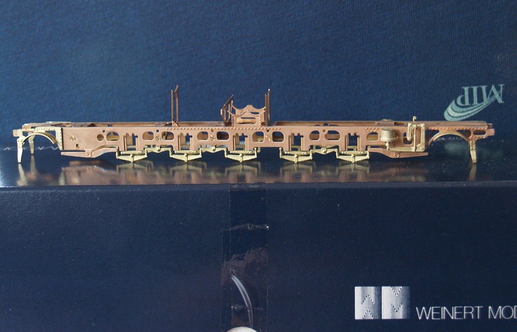

Ho iniziato a montare il kit in ottone della BR 85 della Weinert. La qualità dei pezzi, in gran parte in microfusione più qualche lastrina fotoincisa, mi sembra molto buona. Le istruzioni sono dettagliate (a patto di capire almeno un po' di tedesco... :D ) e con illustrazioni molto chiare.
Nelle istruzioni lasciano libertà di scelta fra saldatura e incollaggio con cianoacrilato, con una leggera preferenza per la seconda soluzione per la possibilità, in caso di errore, di seprare i pezzi immergendoli in acetone. Io per ora ho utilizzato il saldatore, visto che sono parti strutturali e saldabili in modo pulito senza troppa difficoltà. Sicuramente userò il cianoacrilato più avanti, per fissare i numerosi particolari.
Commento file: Telaio in bronzo e ottone della BR 85
