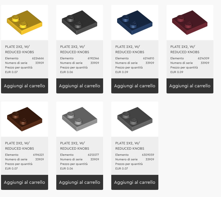

Il primo passo è andare sulla pagina dello Shop e fare l'iscrizione
https://www.lego.com/en-it
Una volta espletate le formalità andate in fondo alla pagina > Supporto > Parti mancanti...
trovate 3 opzioni, le prime due servono per l'assistenza gratuita per pezzi mancanti o rotti, voi scegliete la terza: acquisto mattoncini!
Ora avete due opzioni:
1- inserire il numero di un set e vedere/acquistare tutte le parti di cui è composto, almeno quelle disponibili e comunque non troverete parti stampate o parti per minifigure dei set sotto licenza,
2- inserire il numero articolo del pezzo che cercate.
Per quanto riguarda i pezzi ognuno ha due codici, uno a 4/5 cifre che è il codice generico del pezzo, qualsiasi colore sia, poi c'è un secondo codice più lungo che invece indica tipo di pezzo e colore ed è il codice che trovate nell'elenco pezzi in fondo ad ogni libretto di istruzioni.
Se mettete il codice breve vi mostrerà tutte le varianti colore di quel pezzo, se invece inserite il codice lungo vi mostrerà solo il pezzo/colore corrispondente.
Es: pezzo piatto 2x2 con 2 piroli, tecnicamente Tile, Modified 2 x 2 with Studs on Edge, codice pezzo 33909, inserendo questo codice vi esce la disponibilità
Di ogni pezzo vedete il codice elemento ed il prezzo, a questo punto dovete solo inserire le quantità ed una volta terminato confermate l'ordine, non sarà una chiusura dell'acquisto ma avrete salvato l'ordine nel carrello e potrete tornare in un secondo tempo per aggiungere o modificare a piacimento, ma soltanto ripartendo dal carrello e clickando "edit", poi ogni volta confermate l'ordine.
Quando avrete terminato potrete passare all'acquisto vero e proprio, ci saranno circa 5€ di spese che si annulleranno se raggiungete i 55€ di ordine, non inserite altri articoli che non siano pezzi sfusi perché le spese passeranno a 12€.
Una volta inviato l'ordine c'è da attendere, di solito ci vogliono circa 2 settimane, ma ora specificano che a causa del volume degli ordini e covid i tempi sono più lunghi.

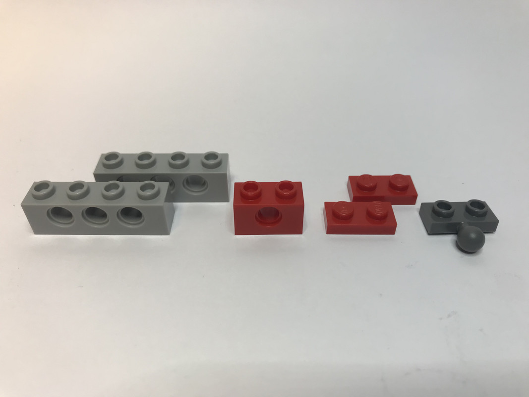

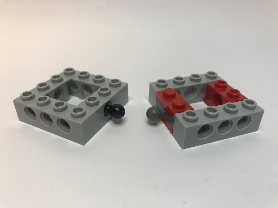

Per portare i musi completamente orizzontali ed eliminare le ruote alte dovete sostituire il pezzo unico a sx con la composizione a dx, che di fatto abbasserà il giunto sferico di 1mm portando tutto in linea.
Naturalmente tutto doppio, uno per avancorpo:
4x https://www.bricklink.com/v2/catalog/ca ... P=3701#T=C
2x https://www.bricklink.com/v2/catalog/ca ... P=3700#T=C
4x https://www.bricklink.com/v2/catalog/ca ... P=3023#T=C
2x https://www.bricklink.com/v2/catalog/ca ... =14417#T=C
Vi ho messo i link a Bricklink, così familiarizzate :) poi basta che copiate i codici sullo Shop Lego e scegliete i pezzi, il colore non è importante, tanto vanno quasi nascosti, io ho messo il rosso per evidenziarli meglio.

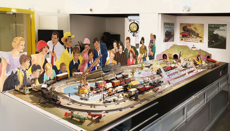

Chiedo scusa se solo oggi ho trovato questo interessante thread.
Sapete dirmi se i modelli ferroviari Lego sono compatibili con le vecchie rotaie a scartamento 0 (32/33 mm)?
Nel nostro museo del giocattolo (Museogiocando) abbiamo un plastico anni Trenta e mi piacerebbe farci circolare dei convogli realizzati con i mattoncini.
Grazie in anticipo per i consigli.

Scartamento a parte, vedo veramente difficile la compatibilità tra ruote e binari.
 Oggetto del messaggio: Re: Coccodrillo Ce 6/8... Lego
MessaggioInviato: lunedì 24 maggio 2021, 12:12
Messaggi: 1676
Peccato! Mi toccherà allora creare uno spazio appositamente per i treni Lego.
Purtroppo sarà difficile, perché gli oltre 800 metri quadri di Museogiocando sono già quasi totalmente
occupati, ma ci proverò, e poi accetterò i vostri consigli su come sviluppare un tracciato.
Grazie comunque, e... buon gioco!
