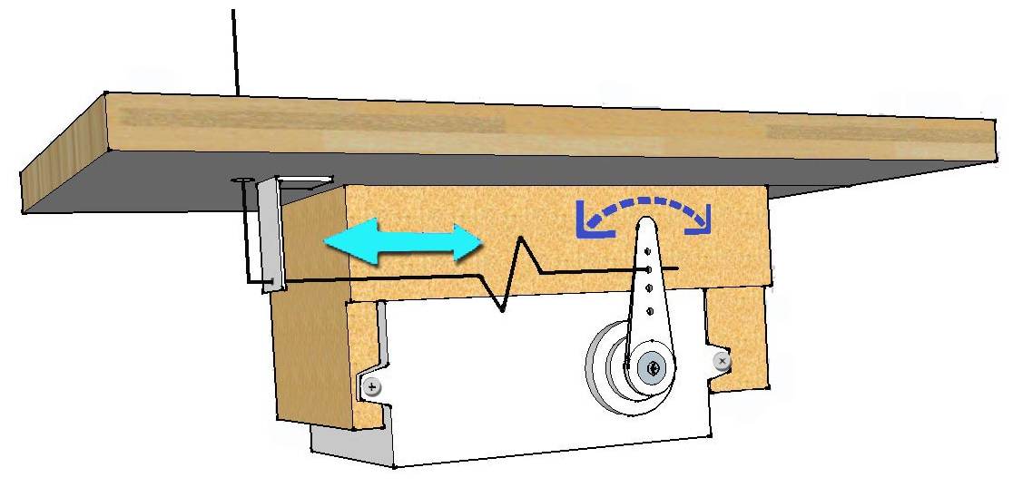

Perche' invece di impazzire non prendi le staffette per i servo gia' pronte?
 Oggetto del messaggio: Re: IB2/TWINCENTER
MessaggioInviato: mercoledì 7 agosto 2024, 23:06
Connesso
Messaggi: 1743
Ad esempio così:
2024-08-08_000719.jpg [ 131.26 KiB | Osservato 1744 volte ]

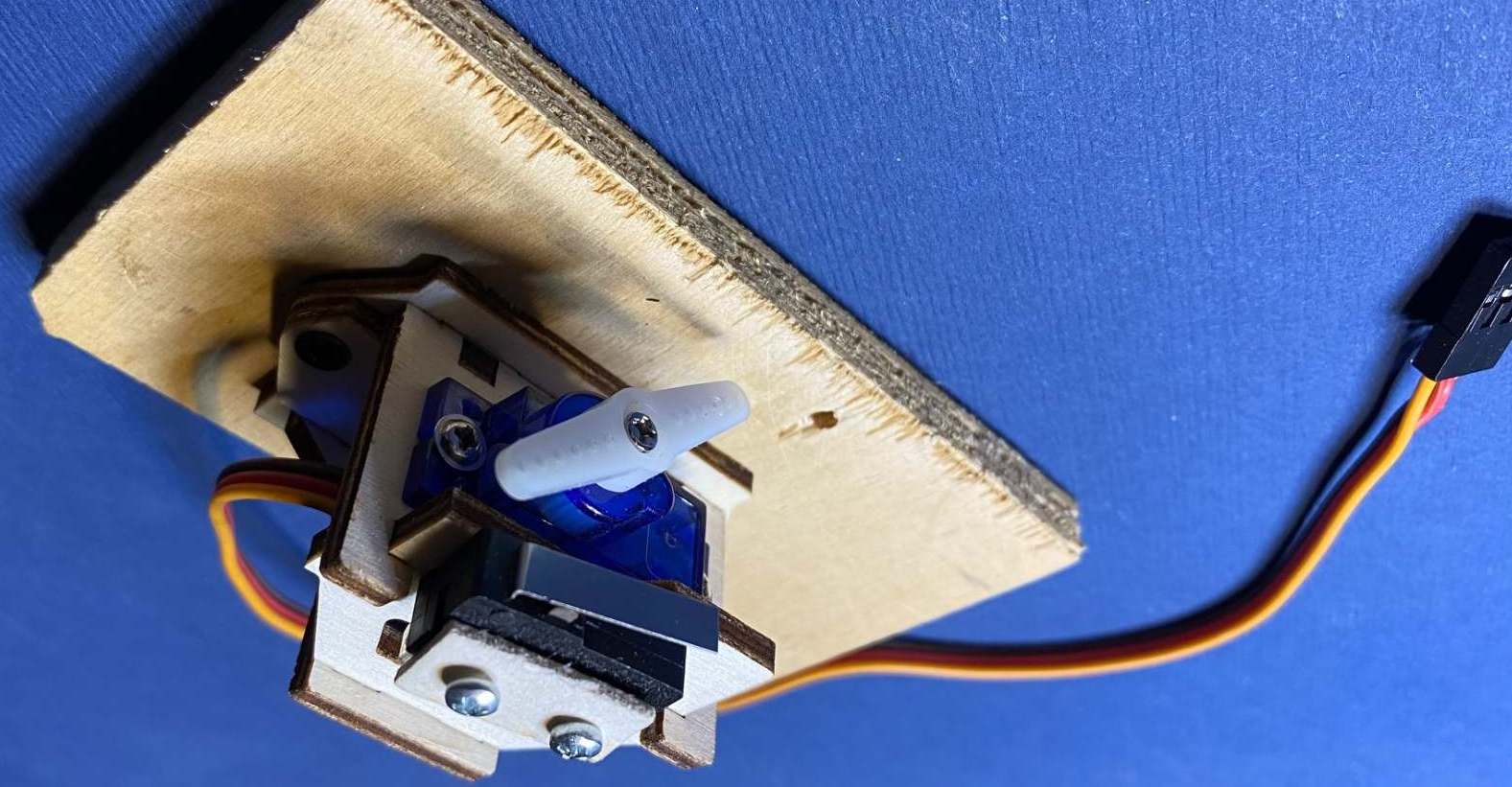

Dato che sono a casa sempre per recuperare la funzionalità del braccio sx mi diverto a fare dei lavoretti anche lunghi ma solo per far passare il tempo. Ho preso su Amazon i servo ma non c'erano le staffe come in quelli presi per es, Da Uhlenbrock allora mi faccio i supporti io.
Poi se avete idea di dove comperare i supporti in metallo ben venga.
Mario

Giangi non riesco a risponderti nei messaggi ti rispondo qua. Grazie, molto semplice potrei anche costruirli io.
Mario

Mario, se posso dare un suggerimento:
non usare l'astina in acciaio armonico in verticale. Posiziona il servo lateralmente e fai scorrere l'astina parallelamente al piano.
Così riduci anche l'angolo di rotazione del servo
