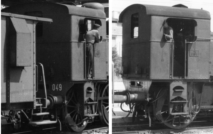

Bene, ecco la vera 875 049 ripresa nel 1964 (dettaglio da foto Fercolor) che mostra il finestrone centrale aperto.
Il modello Roco è errato anche in altri dettagli, come il tetto che avrebbe dovuto sporgere ben oltre il filo della parete posteriore.
La Roco ha fatto un'altra operazione stile D343, creando un modello approssimativo ma adattissimo a buona parte del pubblico italiano, che ormai compra a prezzo pieno senza farsi nessuna domanda sulla fedeltà di riproduzione.
Che palle!!!!! Non vi piace non lo comprate. Io l'ho presa e questa cosa del tetto l'avevo notata subito e sai cos'è non me ne frega nulla, la macchina continua a piacermi.
Se non rovinate la festa non siete contenti.
Intanto la foto dimostra che la mancanza dei due finestrini posteriori non era un errore.
Se non hai la memoria corta, ti ho spiegato in altro forum la questione dei finestrini posteriori su alcune 875 a fine carriera, a tal proposito tra le varianti "fuori norma" rientra la 875.049......... solo che il finestrino centrale nella vaporiera vera era aperto, mentre sul modello no.....
Permettimi di aggiungere che scegliere di produrre un modello con la cabina normale, avente i tre finestrini aperti e con possibilità di riprodurre più numerazioni dal medesimo modello, piuttosto che andare a sceglierne una modificata, versione che non consente di riprodurre quante numerazioni ci aggradano, mi sembra una scelta discutibile, alla luce del fatto che si sono dimenticati pure di aprire il finestrino centrale :evil:
Lo scopo non è rovinare la festa, si tratta solo del confronto realtà/modello, cioè della filosofia di base del modellismo.
Però quello centrale va aperto....
Ma se a te continua a piacerti, che ti frega degli altri? Come ho detto già da altre parti, mica si fa la caccia all'errore per far dispetto a qualcuno o fargli cambiare idea....è solo un modo per valutare la bontà di un modello in senso oggettivo!! Se il tetto è troppo corto è un errore, punto, tu lo tolleri e fai benissimo a farlo se il modello ti soddisfa, altri no e fanno benissimo a non comprarlo, ma la cosa DEVE finire lì!!! Perchè sempre tutto questo astio?

Miura ha scritto:
... Non si può vivere sempre con il calibro in mano.
Io questo modo di intendere il modellismo non lo condivido, lo ritengo insano e una delle cause dell'aumento dei prezzi, perchè quel tipo di fedeltà di riproduzione che chiedete costa e non poco. ...
Gli errori segnalati si vedono benissimo ad occhio nudo, non serve il calibro! :lol:
Ed ecco il solito equivoco: + realismo = prezzo + alto.
Non è affatto vero!
Per me i modelli giusti sono ad es. 640 e ALn773 Oskar ed E626 BM, quelli sbagliati sono ALe880 Acme, ALe840 ViTrains e questa 875; il prezzo di questi ultimi non è affatto + basso nonostante semplificazioni ed approssimazioni.
La differenza sta solo nelle teste che hanno prodotto quei progetti. Mi pare chiaro o no?

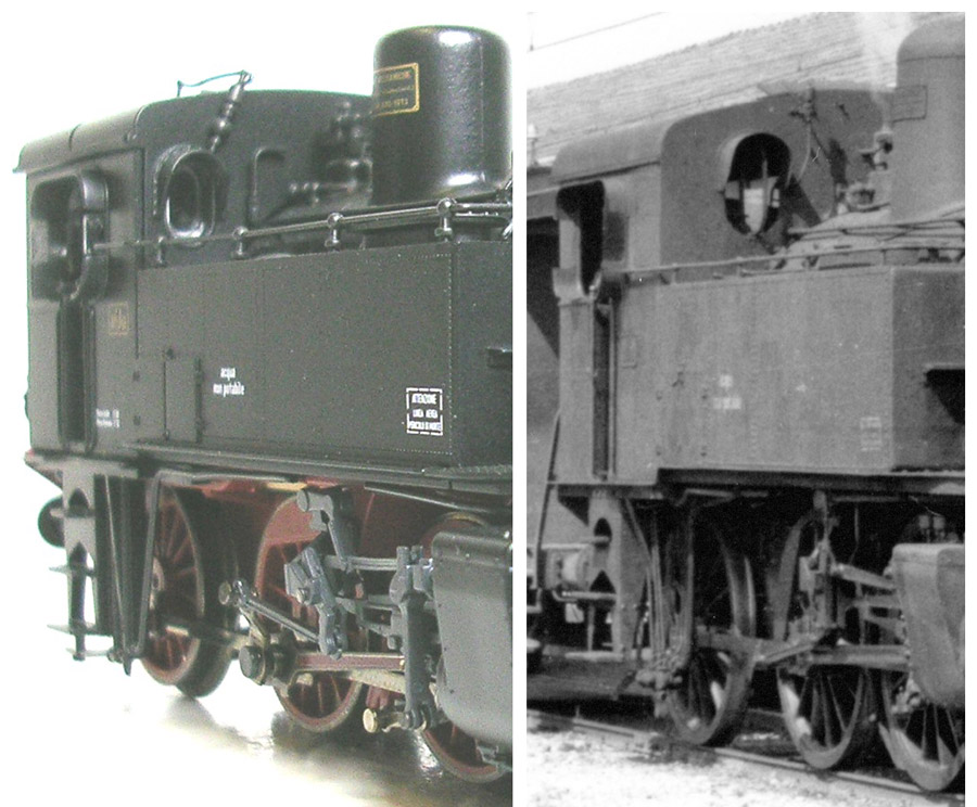

Ah, visto che ci siamo, che dire della posizione dei finestrini frontali? Non mi pare ci sia bisogno del calibro per accorgersi che sono totalmente da un'altra parte! :twisted:
Ma probabilmente non lo scriveranno sulle riviste...
X Miura: non dovresti incazzarti con i "contachiodi" ma con la premiata Roco/Gieffeci, che con questo modello ci vorrebbe letteralmente prendere per il c...!
