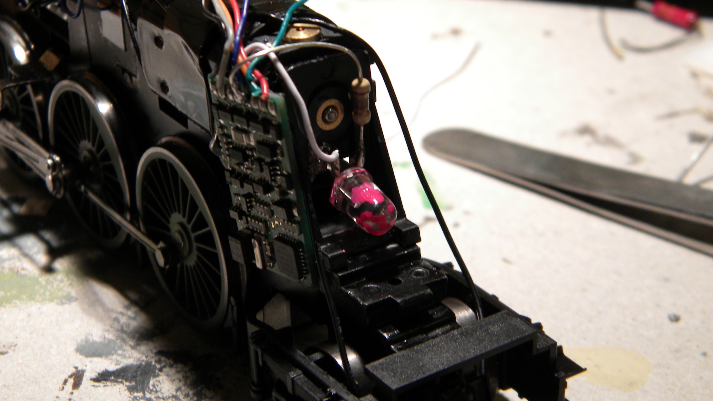

A proposito di nomignoli, ancora esperimenti sulla......... "Smoking Scotsman" anche perché.....se c'è il fumo ci deve essere anche il fuoco (anche se preferirei l'arrosto.....)
Quindi ho riposizionato il decoder (Lenz Standard+ lateralmente) facendo posto al fuoco (LED giallo, macchiato di rosso).
Il fuochista è un Preiser, ex lavoratore da cantiere, assunto repentinamente nella LNER (alla facciaccia della crisi e della disoccupazione)

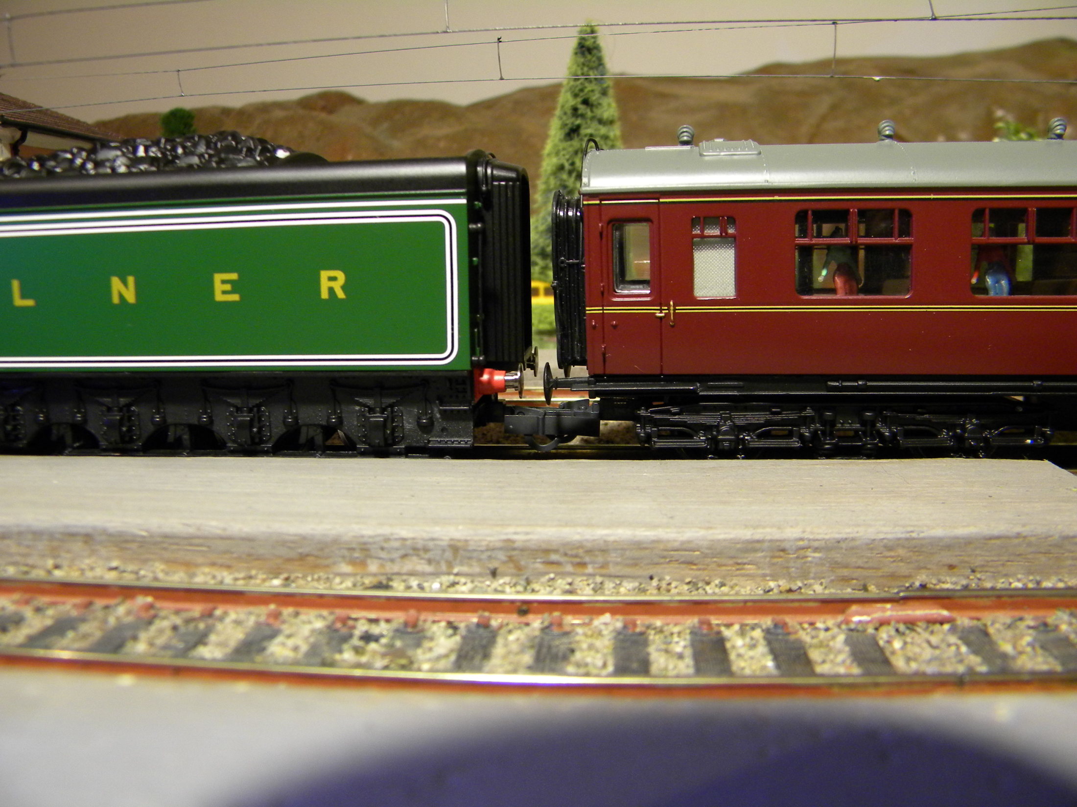

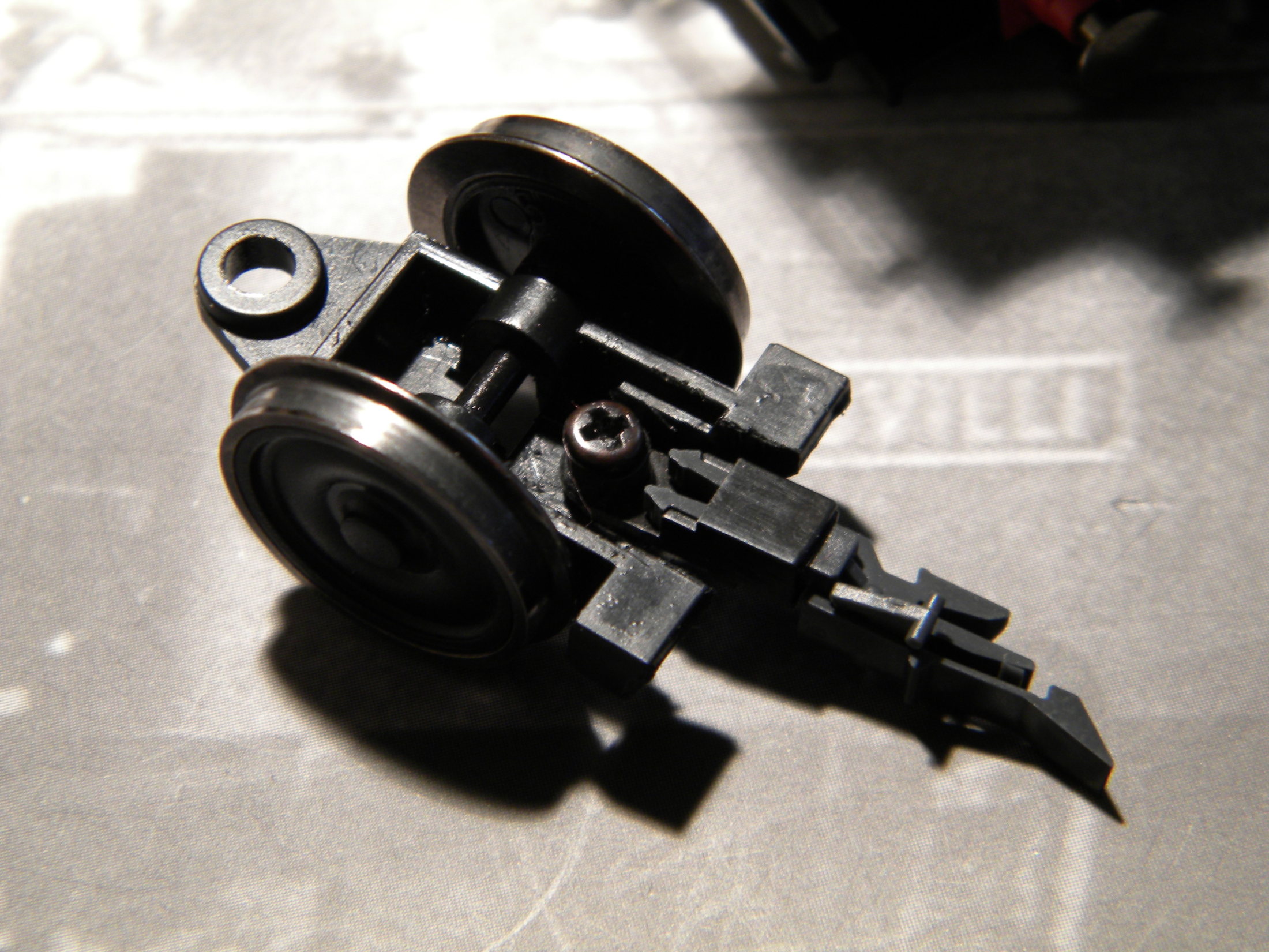

Dopo il lavoro del forno, sono passato ad interventi più funzionali, dotando la scozzese di innesto NEM per l'utilizzo dei corti Roco:
Utilizzando un portagancio, avanzo di qualche loco, avvitato sul carrellino posteriore del tender, previo sgombero di un tot di plastica dal carrellino stesso.
Adesso la situazione è esteticamente più.......accettabile, dopo che ho dotato di cinematismi Roco e Lima tutte le carrozze Bachmann, che ne erano ovviamente sprovviste.

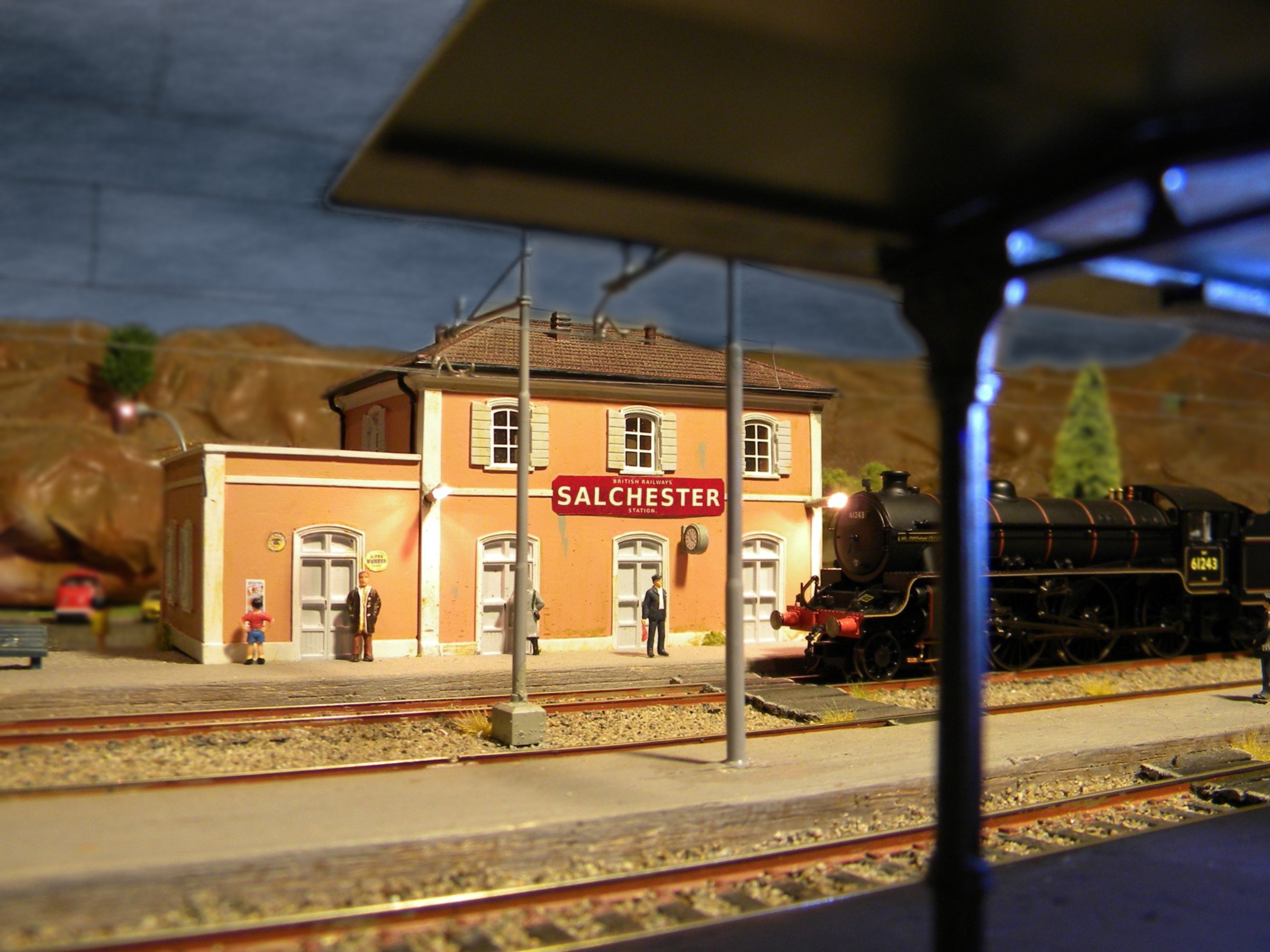

Interessanti anche le DMU, anche se propendo per quelle più anzianotte, coeve del tamonto del vapore, diciamo.
In attesa di qualche autovettura rigorosamente right hand drive (mini, cortina Mk1 etc etc) e anche di una Blundell's, sto cercando di adattare (impresa ovviamente improba ed impossibile) Salci ad un'atmosfera più british, così, un po' come la targa dell'Aston Martin di James Bond, ecco apparire la stazioncina omologa inglese :mrgreen:

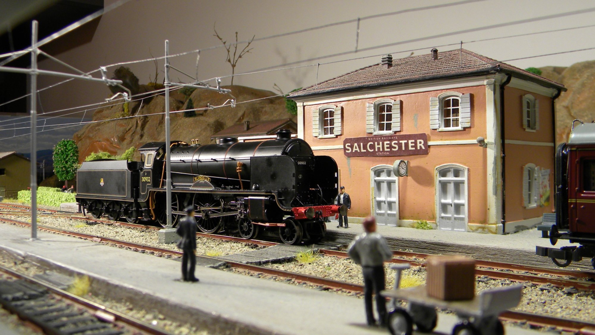

Il nocciolo della questione è rendere un piccolo plastico (il confine con il diorama operativo è molto labile) ambivalente per 2 tipi di amministrazione, pur rimanendo quasi nello stesso spazio temporale. So che è un'utopia tale da far accapponare la pelle, ma visto che il plastico è sempre un compromesso, allora compromesso sia.
Ovviamente il problema principale è quello delle poche infrastrutture e impiantistica, mi vengono in mente i segnali come prima cosa, di chiaro stampo FS, mentre per il paesaggio, la doppia personalità ci può anche stare.
Anzi, le curve irrealistiche (R44) che ho dovuto utilizzare, ben si addicono alle tortuose linee della campagna inglese.
Per il parco macchine, ovviamente non ci sono problemi.

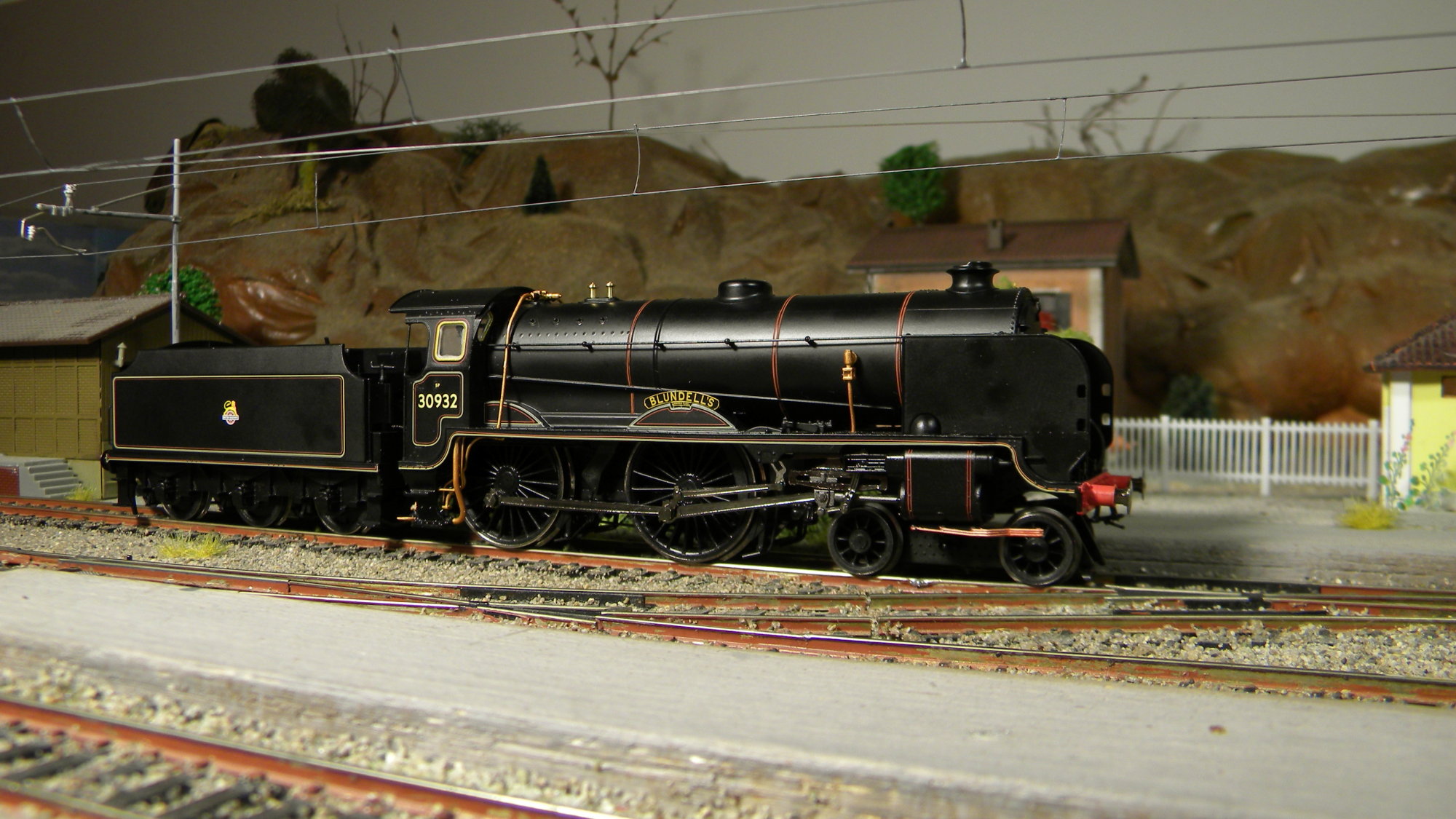

Intanto, nei dintorni di Salci.......anzi, Salchester, si aggira una Schools Class tirata a lucido come nelle migliori occasioni :)
