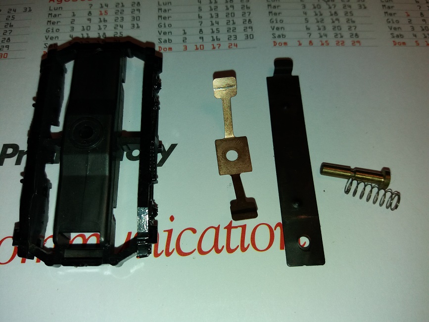

Ho usato una molla come quella della foto, presa da un vecchissimo carrello di una loco Lima; ho tagliato un paio di spire, e la parte "non tagliata" la metti sul carrello, in quanto li deve scorrere. E' più facile a farlo che a spiegarlo.
Buona domenica
