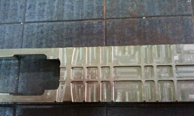

Io il telaio lo stò approntando...per ora due foto del work in progress,vi aggiornerò poi più avanti su tempi e costi.
2013-02-26_14.11.17.jpg [ 85.52 KiB | Osservato 5258 volte ]
2013-02-26_14.10.04.jpg [ 92.94 KiB | Osservato 5258 volte ]

Ottimo, avanza la preparazione del telaio che darà garanzia assoluta nel tempo.
Alberto

Bello questo telaio in ottone, sicuro prendero uno...
