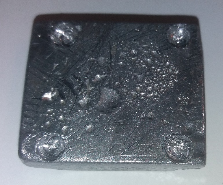

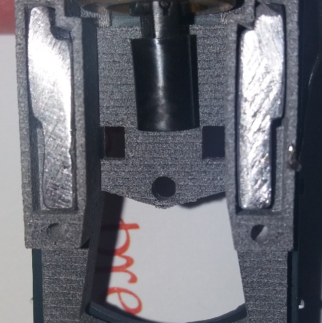

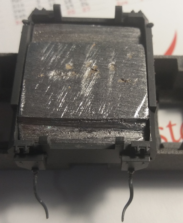

Volevo portare il mio contributo nel ri-assemblaggio della loco; per aumentare il peso globale, visto che metto il decoder ma non il sound, ho rimosso il porta altoparlante dal cassone centrale e l'ho riempito di piombo per un totale (cassone + piombo) di 180 grammi, niente male. Il piombo è stato sagomato facendo anche quattro incavi agli angoli in modo da mantenere le femmine per il rimontaggio del porta altoparlante...non si sa mai.
Due fotine e Buana serata
zavorra.jpg [ 222.82 KiB | Osservato 9506 volte ]
Telaio con zavorra.jpg [ 185.88 KiB | Osservato 9506 volte ]
Cassone con zavorra.jpg [ 244.66 KiB | Osservato 9506 volte ]
