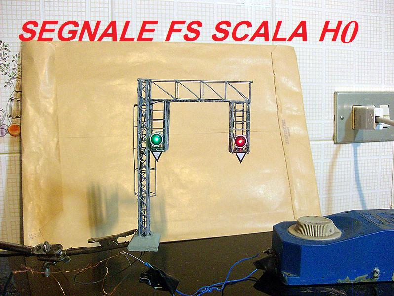

Io ho completato il segnale a portale :wink:

MessaggioInviato: giovedì 30 giugno 2011, 10:24
Messaggi: 634
:shock: :shock: :shock:
Cavoli bellissimo!!!!!!
tienti pronto per i prossimi lavori :D
