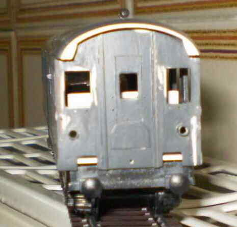

Corbellini pilota dopo la prima mano di vernice.
N.B: per praticità personale la testata è stata rifatta in plasticard da 1mm e incollata dopo aver tagliato via quella originale.
Alex

Io ne ho trovata solo una. Usando altri rottami volevo farne la versione a 2 assi. La cassa va bene? (non fucilatemi, non faccio normalmente H0). Oltre al telaio, che modifche bisognerebbe fare?

La cassa è la stessa, così come il telaio. Devi solamente sostituire i carrelli con quelli mono assali disponibili nei ricambi Hornby/Rivarossi. Ovviamente devi fare un leggero lavoro di adattamento dei carrelli, in modo da consentirne la libera rotazione senza impuntamenti.

Ciao alpiliguri, il ricambio è HS1025. Io lo avevo preso per poter fare la corbellini del treno presepe (vedi il link qualche post più su).
Alex

Ti ringrazio, non ero riuscito a trovarlo. Come si fissa alla cassa ?
Grazie, ciao.

Basta che sfili il carrello presente sulla corbellini e al suo posto ci metti quello mono asse. L'incastro è lo stesso. L'unica cosa è che devi rimuovere le guide superiori presenti sul carrello mono asse (io le ho azzerate completamente, arrivando alle balestre) altrimenti nelle curve si impunta nella parte terminale della sede del portagancio.
