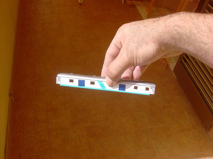

Prime prove bagagliaio XMPR
HPIM0195.JPG [ 47.51 KiB | Osservato 5487 volte ]
MessaggioInviato: martedì 19 luglio 2011, 15:40
Messaggi: 812
Località: Como
Tanto lavoro da fare Alex.
Belle comunque
Complimenti

Grazie :)
Non importa se il lavoro da fare sarà tanto.Questi 6 bagagliai li sto realizzando per un caro amico :wink:

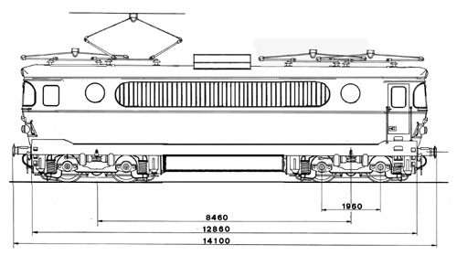

A qualcuno avanza una D.345 di Del Prado, o magari l'ha scassata nel cercare di elaborarla?
Basta siano buone le cabine: :wink:
In H0 si può partire da una 445 Lima (dovrebbe essere "giusta" anche come lunghezza).

Di fantasia? :shock: Di fantasia un tubo! :P
Se ce l'hai, prendi il n° 182 de I Treni, pagina 16, in alto...
FS e TIBB ci hanno lavorato per circa due anni (1962/64), pare che l'abbandono fosse dovuto più a ragioni politiche che tecniche.
Si sa abbastanza di questa mai nata locomotiva: doveva avere un controllo a shunt chopper con una sola combinazione dei motori :shock: :shock: , forse un controllo della velocità affine a quello dei filobus, agendo solo sui "campi".
I 4 pantografi compenetrati non erano certo strani: il famoso RAe TEE cosa aveva? E TIBB cosa significa? :wink: Niente di strano che abbiano preferito un brevetto svizzero ai pantografi francesi. Forse discutibile ma non strano.
Di mio c'è solo l'ipotetica sigla E.422, dato che avrebbe avuto due motori e sarebbe stata (per noi) a corrente continua. Non riesco a capire ancora dove avrebbero fatto stare le apparecchiature di tetto per l'alta tensione in monofase, che di solito sono esterne, su una macchina così piccola.
L'archivio storico del TIBB è consultabile da chiunque o solo da specialisti? Forse qualcosa di più salterebbe fuori.
In N è problematica perchè per ovvie ragioni meccaniche i pantografi sono surdimensionati, ci ho provato! :mrgreen: Non sono riuscito a farci stare lo sfiato dell'aria. :(
Le soluzioni sono due: o "stiracchio" di più l'intera macchina (la meccanica giappo mi permette di arrivare a un po' più dei 65 mm di interperno) o cerco pantografi in scala (come i Lineamodel), ma comprando solo quelli le spese per averli superano il loro stesso costo.
L'idea di un ipotetico "ammodernamento" con pantografi monobraccio potrebbe andare, ho pantografi francesi in avanzo: se li ho contati bene, ne ho nove :o perchè avevo a suo tempo reso più realistiche due loco Arnold non mie mettendo i pantografi "veri tedeschi" e portandomi a casa quelli francesi d'origine, e altri ne avevo per conto mio.
In H0 credo si possa avere come ricambio la "quaterna" di pantografi del TEE Gottardo di Marklin, e provare a montarli su una D.445 Lima il più malconcia possibile (per evitare timori reverenziali da modello in buono stato :mrgreen: ).

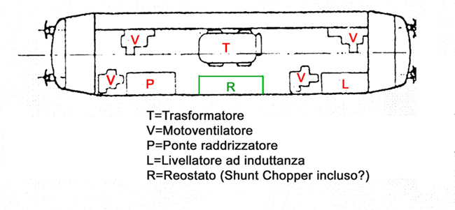

Andrea, l'articolo parlava di controllo a shunt chopper, quindi l'avviamento sarebbe avvenuto con un tradizionale reostato e, con due soli motori, (una sola combinazione) immagino fosse previsto uno shunt variabile sui campi dei motori, un po' come certi filobus.
Qui ho elaborato la pianta aggiungendo dove probabilmente stava il reostato e verosimilmente lo shunt chopper (nel figurino mancava).
Il primo pendolino usava uno strano "shunt a chopper" per i campi, rimasto unico in campo ferroviario, forse era stato ripreso da questo progetto, anche se non so quanto Fiat ferroviaria (produttrice del Pendolino) e TIBB "si conoscessero".
Non è come si vede indicata la posizione nè dell'IR (che piccolo non è) nè degli interruttori AT in monofase (di solito piazzati sul tetto). Man mano che andrò avanti (ho un po' di problemi di vista attualmente) vedrò come rendere reale questa parte della macchina. Penso ad uno sfiato unilaterale, in modo da lasciar posto a una linea AT esterna che colleghi le due paia di pantografi.
Una nota costruttiva: per i musi ho pensato di limare e scartavetrare una plastica piena, piuttosto di incurvarla e piegarla: faccio prima! Penso di farli "a livelli": la parte piena, poi i finestrini, che hanno diversa inclinazione, poi la parte col terzo faro. Bella sfida, no?

Effettivamente lo shunt chopper è un circuito di per se compatto perché la dissipazione la fanno i reostati, gli SCR sostituiscono gli armdi di relè e avrebbe un funzionamento limitato alla partenza (alla velocità ci pensano gli indebolimenti di campo!)
quindi
un armadio a ventilazione forzata risulterebbe di piccole dimensioni.
Domanda, non ti conviene partire da una cassa di ricambio di una 443?
