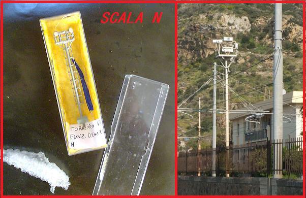

Prendendo spunto da una piccola torre faro,l'ho realizzata per un amico.Scala N :wink:
