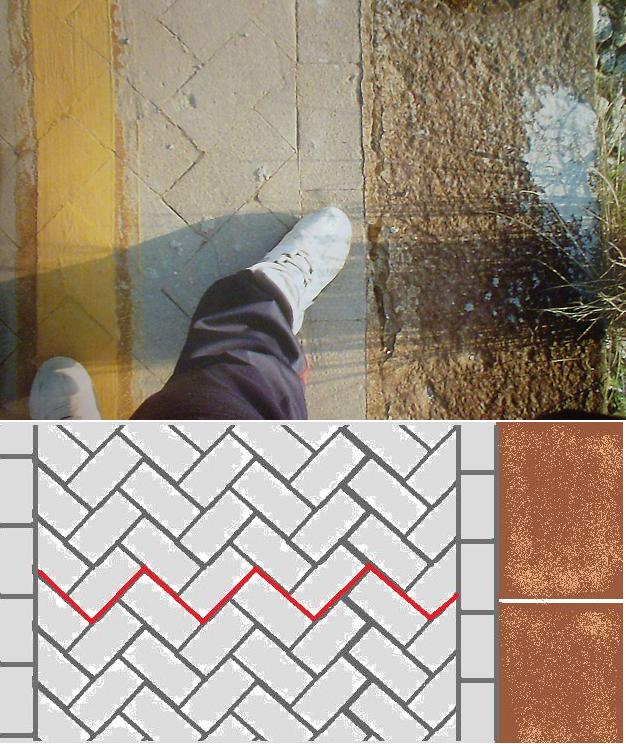

Il risultato per essere fatto in scala N è molto bello,però dato che tu utilizzi un metodo tecnologico,dovresti migliorarne alcuni aspetti.La mia è soltanto un critica costruttiva,non voglio di certo sminuire il tuo lavoro.
Le pietre laterali dovresti farle in pò più larghe(vedi foto pietre marroni)
Le mattonelle invece dovresti farle un pò più piccole.Di norma non superano in lunghezza un piede di un adulto e le incisioni/giunzioni delle stesse,sono assai meno profonde.
L'andamento della lisca di pesce dovrebbe seguire il tratto che ho evidenziato in rosso.(anche se non escludo che esista pure l'andamento realizzato da te)
Naturalmente se mi fai vedere la foto del marciapiedi reale al quale ti sei ispirato,allora ritiro tutto quanto detto :wink:
Comunque bravo,anzi se per caso si tratta di marciapiedi cittadini e non ferroviari,allora in discorso cambia :)
PS:Sono stato un pò pignolo(di solito non lo sono)perchè anche io circa 10 anni fa tentai di riprodurre questo tipo di marciapiede presente nella stazione del mio paese.

E' vero quanto sostiene Axel in merito all'inclinazione a 45° della trama. Il problema è che le fughe al vero sono molto sottili, e sarebbe comunque impossibile ridurle in scala...sarebbero praticamente inbisibili da vedere. Inoltre tali fughe non hanno profondità risultando praticamente a raso con le mattonelle. Discorso diverso per i nuovi marciapiedi FS, in cui le fughe sono più marcate, la trama a volte è allineata al bordo del marciapiedi e le pietre di bordo sono più piccole.

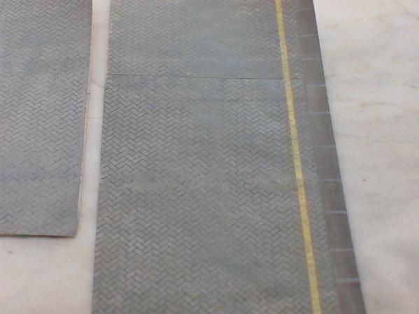

ciao a tutti,
in questa versione ho girato le mattonelle (lasciandole però della medesima dimensione) e ingrandito le pietre laterali su suggerimento di Alex, .
Ho provato anche ad incidere di meno le fughe... ed in questo senso non so quale sia venuto meglio.
ho inserito al centro lo spazio per i pali e messo un tombino da un lato (è seminascosto dall'ombra dell'ometto)
Davide

BELLISSIMO.Se riesci a ridurre la grandezza delle mattonelle sarà PERFETTO in N!Così com'è è ottimo per la scala H0 :wink:
PS:Riesci a creare anche gli scivoli laterali?(non parlo degli attraversamenti a raso)
