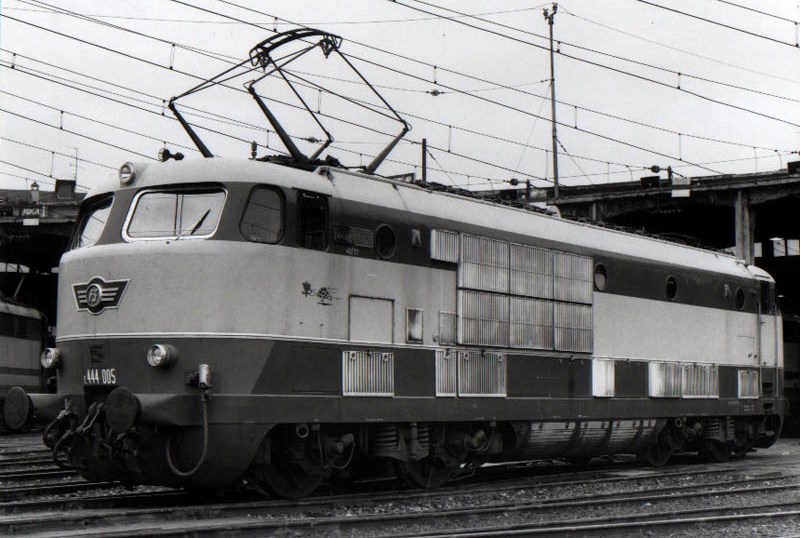

MessaggioInviato: giovedì 10 settembre 2026, 17:05
Messaggi: 1005
Località: San Remo
In questa ed in altre foto, si vede proprio lo sporco che lascia la scia uscendo da quei 2 fori...
(non ho citato l'autore perchè non lo so...)
E 444 005 mod. Milano C.le D.L. b.n..jpg [ 111.58 KiB | Osservato 1471 volte ]
