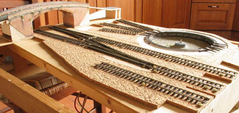

La tina Fleischmann un po' più italiana e il ponte autocostruito hanno preso posto.
Risciacquo1.jpg [ 112 KiB | Osservato 4001 volte ]

Bellissimo il ponte, proprio pittoresco e ben invecchiato.
Altrettanto la tina del ponte girevole.
Ma il sughero di che spessore è? E i binari di che marca e quale codice?

Troppo buono :oops: in verità ci sono un po' di pecche...
Il sughero è di 6 mm preso a un bricolage per falegnameria, esiste anche di 4 mm!
I binari sono i Peco profilo NEM 19 (= 75 mils del cod. 75);
i flessibili sono stati modificati per diradare la traversinatura
e gli scambi sono stati modificati per il funzionamento elettrico (TTM 29) e per l'aspetto ( TTM 32)
