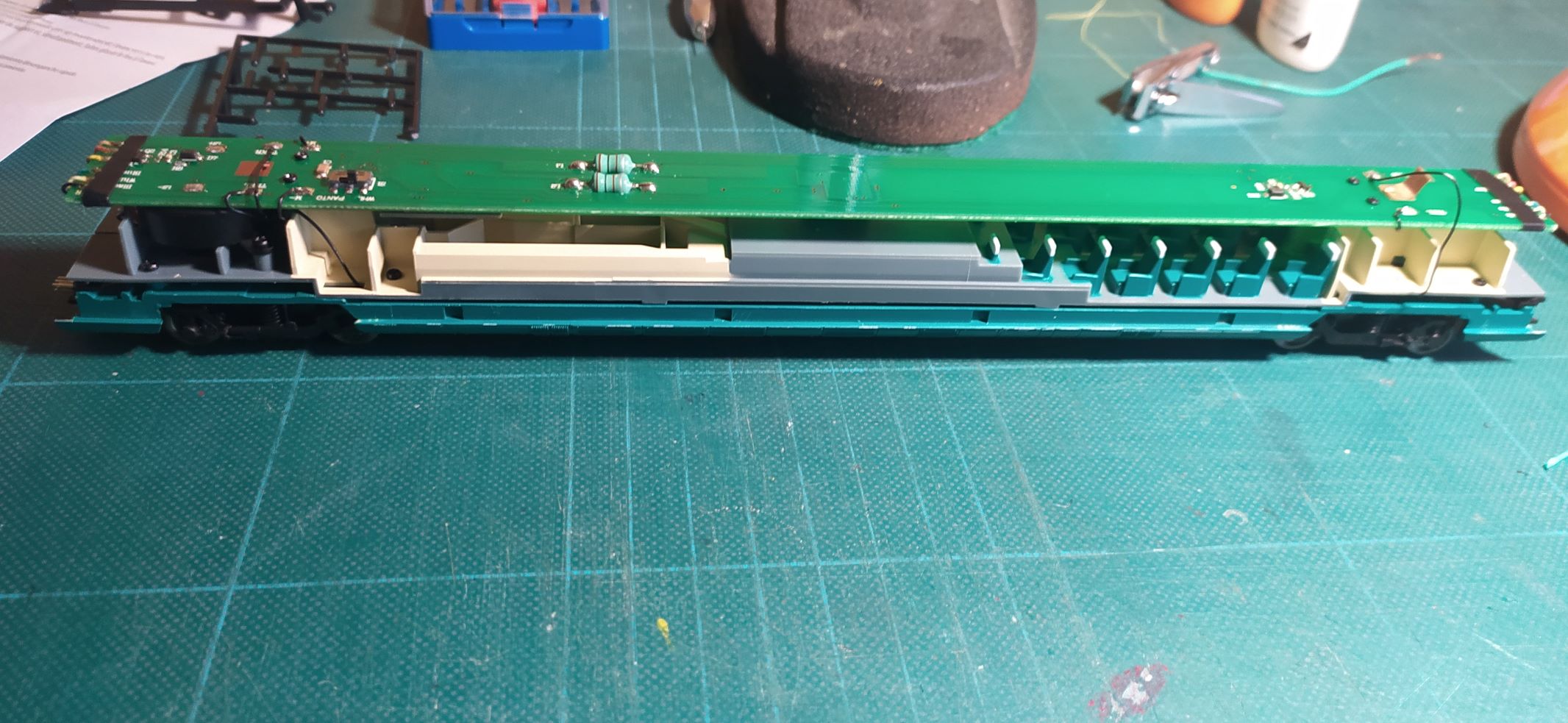

Buonasera a tutti, poche settimane fa ho digitalizzato il mio ETR401, e con un certo stupore ho trovato due fili della presa di corrente dai carrelli, completamente staccati . Il motivo non erano le saldature , ma i fili neri che erano diventati "secchi" e non morbidi/ flessibili. Per precauzione li ho sostituiti tutti e quattro. anche nel mio caso se ben ricordo sulla basetta erano saldati incrociati.
Scania
1668087872864.jpg [ 297.27 KiB | Osservato 1620 volte ]
