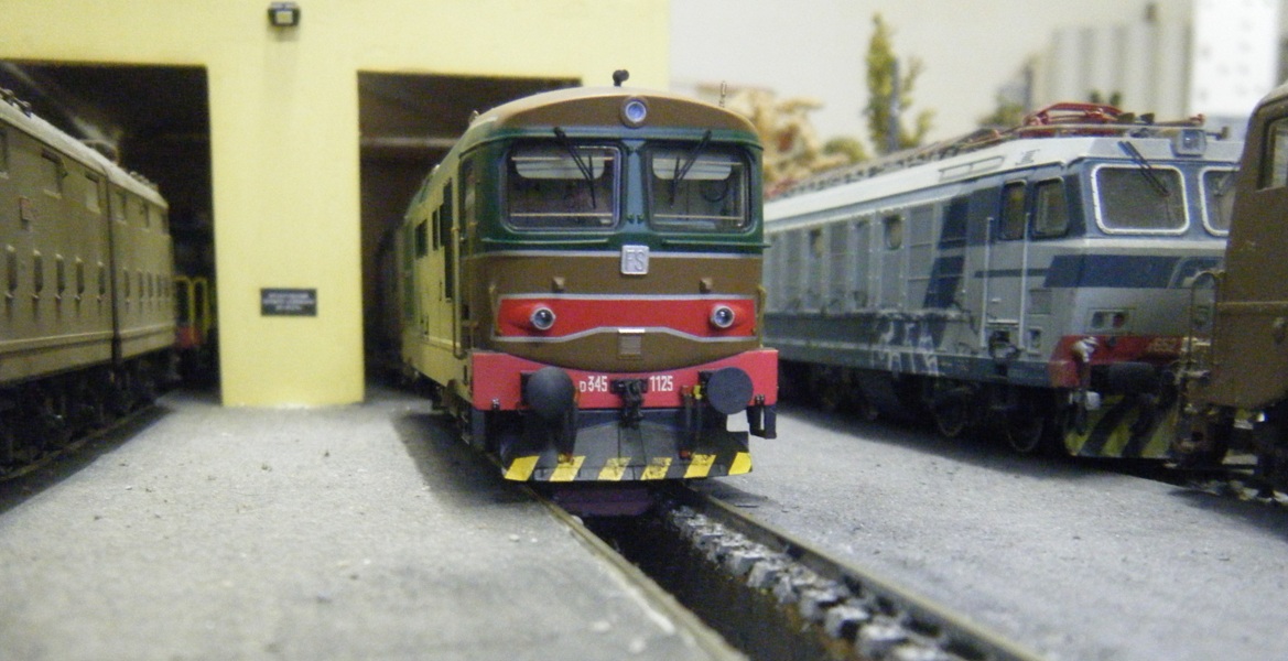

E' arrivato un nuovo mezzo nel mio deposito...
D 345 1125 1.jpg [ 201.42 KiB | Osservato 6340 volte ]
Ho provveduto al montaggio degli aggiuntivi e alla loro coloritura, procedendo come consigliato da Novemberuicx ad alesare leggermente i fori (con punta da 0,4 e girapunte a mano) non ho incontrato difficoltà. Molto bello il gancio realmente articolato.
Essendo la locomotiva impiegata sul plastico ho installato gli assi con anelli di aderenza forniti con gli aggiuntivi, operazione di estrema semplicità. Ho approfittato dell'apertura dei carrelli per verniciare di nero le ruote che altrimenti risultano un po' troppo appariscenti, già che c'ero ho riprodotto anche i segni bianchi per evidenziare eventuali scorrimenti dei cerchioni.

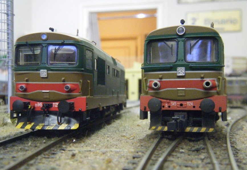

Al confronto con la sua sorella Roco si nota una maggior cura nella riproduzione delle marmitte e della relativa copertura in lamiera forata ma la maggior differenza la trovo nei frontali, dove il modello Oskar mi appare più proporzionato e fedele al vero:
D 345 1124 + 1125.jpg [ 163.8 KiB | Osservato 6340 volte ]

Ottimo lavoro Antonio!
La mia Roco è "partita" da un po'... ormai il paragone non regge più, con tutto il bene che le volevoo!!! :lol:
R.
 Oggetto del messaggio: Re: OS.KAR: Info, news e ultime uscite
MessaggioInviato: giovedì 5 febbraio 2026, 10:23
Messaggi: 1478
Bellissima la foto in deposito! :shock:
MessaggioInviato: giovedì 5 febbraio 2026, 15:57
Messaggi: 764
Che bella ambientazione, complimenti ad Antonio...
MessaggioInviato: venerdì 6 febbraio 2026, 9:58
Messaggi: 910
Località: Catania C.le
Bellissimo lavoro Antonio e complimenti per il deposito!

Ciao, mi puoi far vedere come hai aperto i carrelli? ho paura di spaccare tutto

Io ho sollevato la cassa senza staccare i fili e coricato la locomotiva su un fianco sopra la sua scatola du cartone. Una volta separata la cassa da telaio, con un cacciaviti da orologiaio ho fatto leva sui gancetti asolati di plastica per separare dal carrello il coperchio inferiore. Gli assi montati su boccole sono innestati a pressione e questo è un'ottima cosa, perché non cadono. Io ho messo gli assi gommati, considerando 1 il primo asse sotto la cabina A e 4 l'ultimo asse sotto la cabina a B, nelle posizioni 2 e 4).
Dopo averli montati, ho riattaccaro la cassa al telaio e quindi verniciato di nero opaco le vele ruote. A colore asciutto ho rimesso i coperchi dei carrelli
