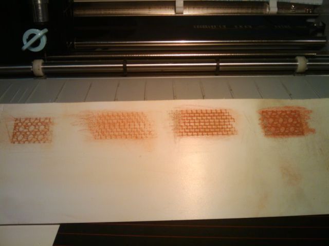

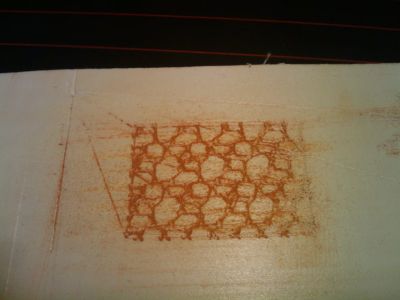

Gli esperimenti che vi avevo preannunciato non mi hanno soddisfatto perche' il segno creato dalla lama e' poco visibile.
Ho cambiato approccio. Al posto della lama uso una punta diamantata montata su un 'portapunta' apposito e riesco
con soddisfazione a incidere il Forex.
Ecco un esempio:
Ho dato una spolverata di gessetto per mettere in evidenza i vari solchi
Foto fatte col telefonino.
Da sinistra verso destra aumenta la pressione esercitata dalla punta.
Il sistema sembra promettente e permette di dedicare meno tempo alle operazioni tediose.
Fra un po' provero' a incidere l'ottone e il plasticard per realizzare le griglie.
A presto, Antonello

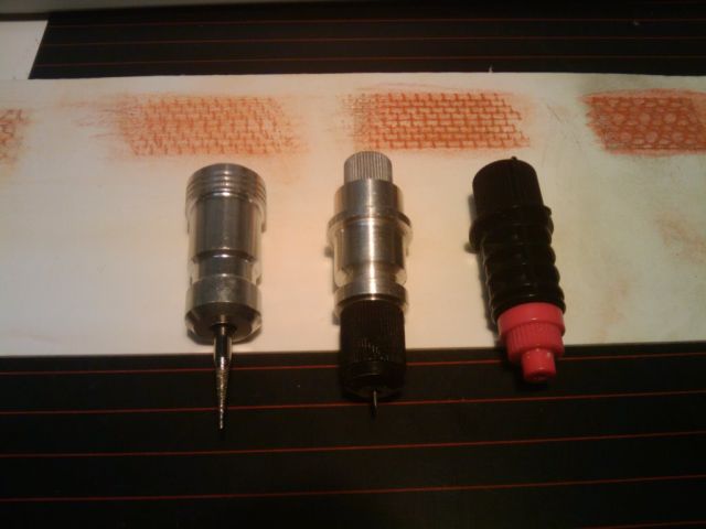

Per vostra curiosita' :
Quella a destra e' la punta di taglio originale del plotterino Craft Robo; quello al centro e' un portapunta artigianale
che permette di ottenere profondita' di taglio maggiori con punte standard piu' economiche.
Quella a sinistra infine e' una punta diamantata cinese che ho adattato ad un porta punte artigianale.
Voglio provare ad usare una punta per incisione piu' seria, ma stasera avevo fretta e mi sono arrangiato con
quello che avevo in casa.
In attesa di vostre domande
Antonello

Il tutto è molto interessante... dove ti sei procurato i portapunta adatti per il Craftrobo?
 Oggetto del messaggio: Re: Plotterino da taglio e modelli ferroviari
MessaggioInviato: martedì 14 dicembre 2010, 10:25
Messaggi: 1504
Località: Pescara
Io li ho presi da
clicca qui,
ma cercando sul web "craft robo engraving tool " potete trovare altre fonti.
In realta' sono rimasto deluso in un primo momento dall'aggeggio, ma poi sperimentando
con diverse punte ho trovato quelle giuste per il Forex.
Antonello

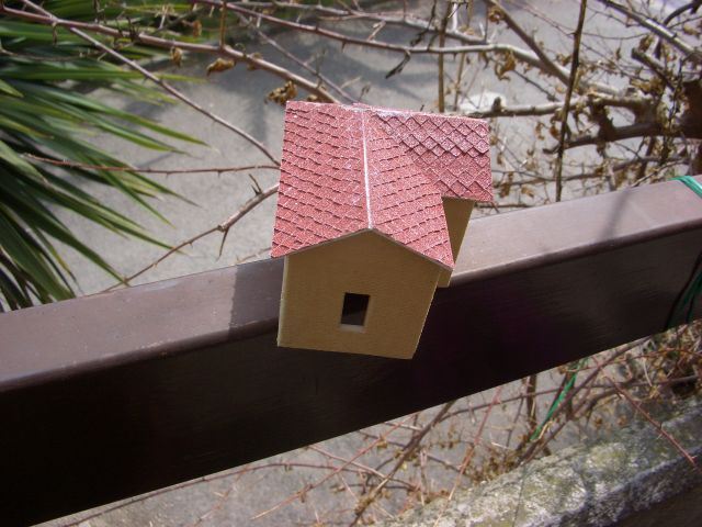

Finalmente, dopo una pausa che mi e' sembrata eterna, si torna a sperimentare.
Sto provando nuove tecniche prima di lanciarmi in un diorama piu' impegnativo.

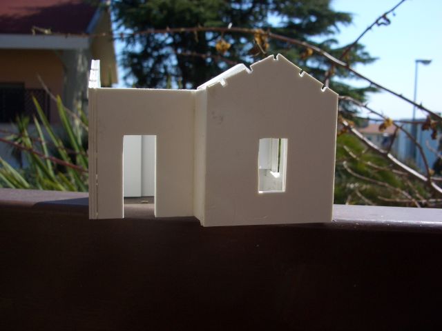

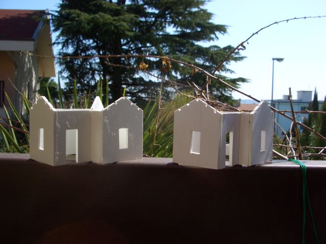

Ho cominciato quindi con il realizzare un tipico casello della FEA.
Per la prima versione ho usato il metodo classico di stampare il disegno, incollarlo su forex da 3 mm
e tagliare il tutto col cutter.
La seconda versione l'ho realizzata incidendo con il plotterino una lastra di Forex da 1 mm,
realizzando ogni parte in tre copie e sovrapponendole poi fino a spessore desiderato.
Visto che sperimentavo ho voluto provare la colla Nexus della Bostik.
Riassumendo per fare la struttura interna del casello ho impiegato di 'tempo uomo' circa 4 ore
con il primo metodo e 2 con il secondo.
Nel montare i vari pezzi sto vedendo che potro' limitare in futuro il numero degli strati ottenendo
al contempo una struttura robusta.
Ecco a confronto le due strutture
e quella in Forex da 1 mm

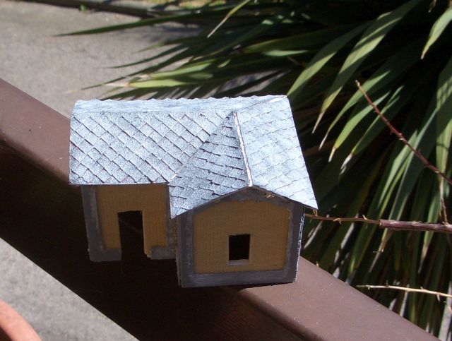

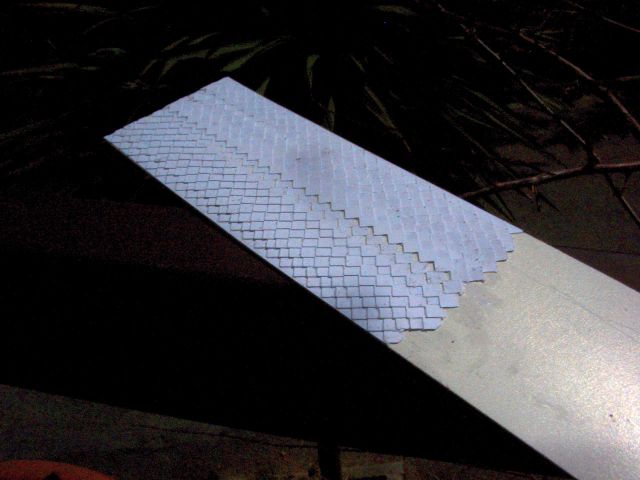

Mentre in passato ho realizzato il tetto deigli edifici FEA 'graffiando' il perimetro delle tegole
questa volta ho voluto provare qualcosa di piu' trimensionale.
Ecco a voi Forex da 1 mm e cartoncino tagliato al plotterino: senza non mi sarei mai avventurato
nell'impresa.
E' una prima prova, poi voglio provare a utilizzare carta vetrata a grana finissima
Vi terro' aggiornati qui sull'avanzamento tagli, pardon, lavori :D

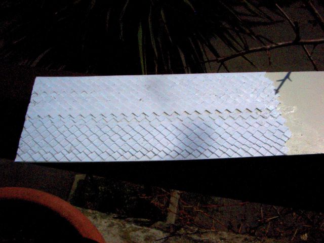

Ecco i primi esperimenti con la carta vetrata !
Carta vetrata fine per legno al corindone tagliata con il plotterino a losanghe coillegate
fra loro in strisce e incollata su Forex da 1 mm con coccoina.
Foto scattata prima della verniciatura visto che il tetto del casello reale e' color cemento.
Tempo di realizzazione del tetto ( tempo uomo ) circa un'ora e mezzo (si trattava comunque della prima volta)
Antonello

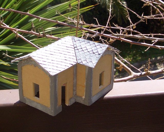

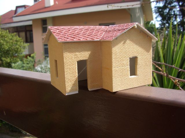

Continua la sperimentazione.
Ora il tetto e' in cemento
Antonello
