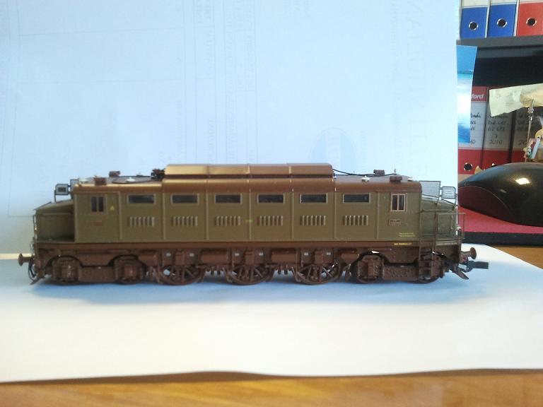

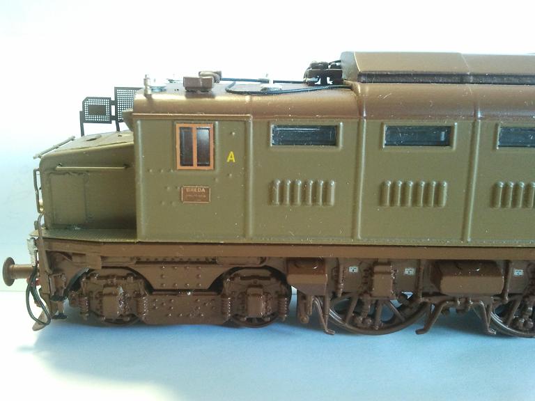

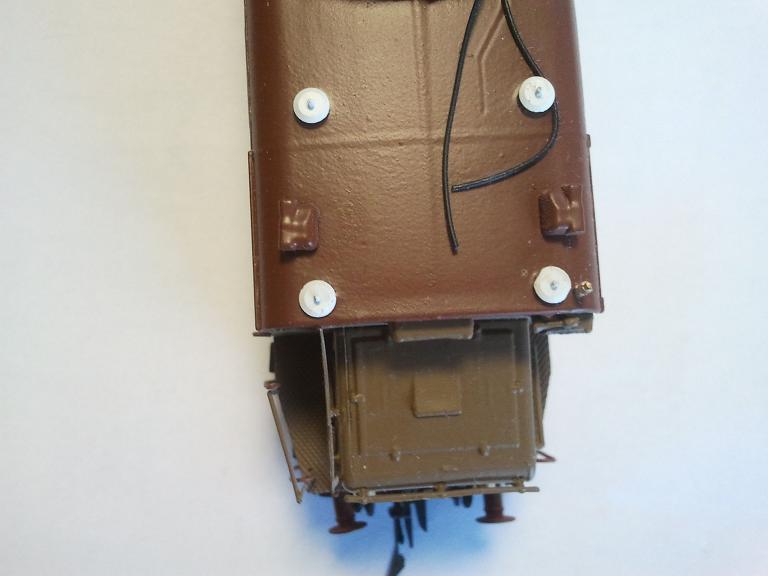

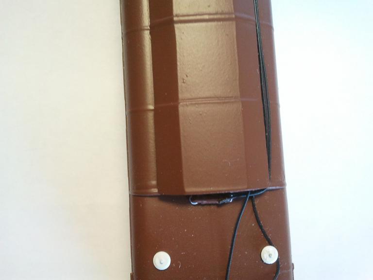

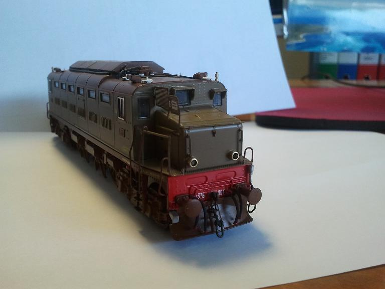

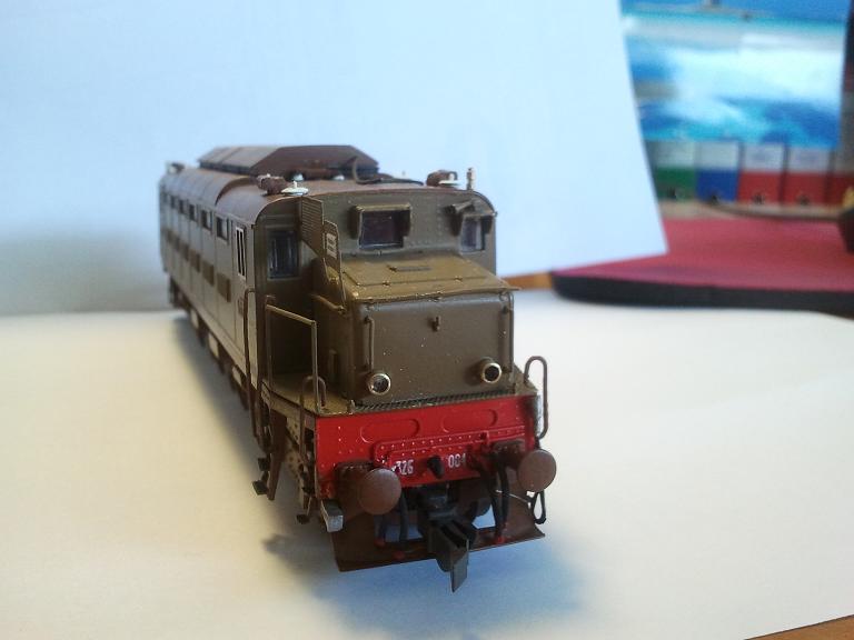

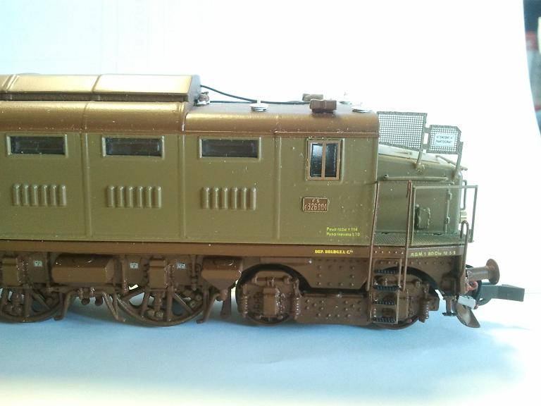

Ecco le foto della E326 che mi ha inviato l'amico Alberto.
326...........jpg [ 54.85 KiB | Osservato 2797 volte ]
326.........jpg [ 57.46 KiB | Osservato 2797 volte ]
326.......jpg [ 47.26 KiB | Osservato 2797 volte ]
326.....jpg [ 42.73 KiB | Osservato 2797 volte ]
326...jpg [ 45.37 KiB | Osservato 2797 volte ]
326..jpg [ 34.95 KiB | Osservato 2797 volte ]
326.jpg [ 43.91 KiB | Osservato 2797 volte ]

AXEL ha scritto:
nerofumo ha scritto:
Grazie Alex. Provvederò nei prox giorni.
Complimenti per il lavoro e grazie per le foto.
Io sono un po' più indietro di te e volevo chiederti se gli avancorpi li hai incollati o li lasci solo incastrati?
Francesco
 Oggetto del messaggio: Re: Kit Lineamodel E 326...ne varrà la pena ?
MessaggioInviato: martedì 10 maggio 2011, 10:30
Messaggi: 812
Località: Como
Grazie.
Gli avancorpi per ora sono incastrati, (leluci non sono ancora funzionanti) ma penso di non incollarli perchè incastrano ben saldi e in caso di rimozione futura si tolgono facilmente. Anche la cassa per il momento è solo calata sul telaio. Devo verificare ancora il perfetto incastro, e poi fino che la macchina non sarà completamente finita si può rimuovere senza il pericolo di rovinare la verniciatura cercando di disncastrarla.
Alberto

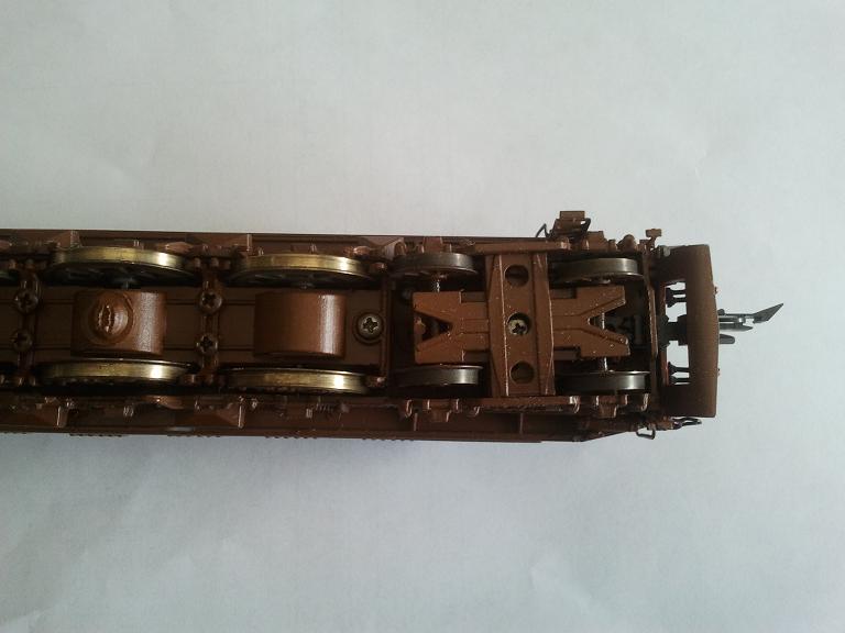

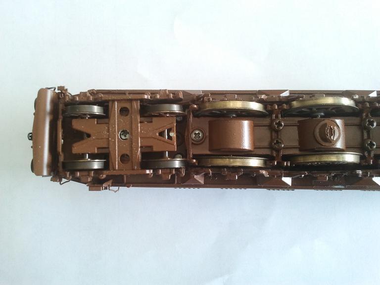

E perchè non quanlche foto dal di sotto con la macchina ruote all'aria?
MessaggioInviato: martedì 10 maggio 2011, 12:32
Detto fatto :wink:
326x.jpg [ 44.43 KiB | Osservato 2706 volte ]
326xx.jpg [ 49.62 KiB | Osservato 2706 volte ]
