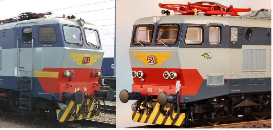

Guardate bene questa foto.
Non mi sembra che la fascia blu sotto i Triplex anteriori arrivi fino all'inizio del gradino.
Poi correggetemi se sbaglio!

L'altezza della fascia laterale è giusta manca un pò di vernice blu sul frontale sotto ai finestrini triplex

Cavolo ma dal confronto reale/modello della foto, quei fanali alla stessa altezza gridano vendetta per quanto falsano l'aspetto del frontale. E' lo stesso errore dei primi 656 cardanici della Lima di tanti anni fa, solo che qui anzichè tutte e due bassi sono tutte e due alti.
Ma anche il fanalino verde è in posizione errata,il faro centrale è troppo sporgente.

Bè, da quello che vediamo è una macchina il cui frontale è praticamente sbagliato, si va dall'intersezione delle fasce blu superiori che non combaciano a lla sporgenza eccessiva dei fari, soprattutto quelli interni...... e perfino il faro piccolo verde è in posizione sbagliata, dalla foto reale dovrebbe essere in mezzo ai due fari grandi.
E vorrebbero 180 euro per questo? Acme andate a lavorareeeeeeeeeee!!!!!!!!!!i nostri soldi non hanno difetti per cui almeno io pretendo di avere una locomotiva senza errori così stupidi e allo stesso tempo così gravi.
Guardando il confronto tra le due foto sembra uno di quei quiz che si trovano sulla settimana enigmistica, "trova le differenze tra i due disegni",e quì di differenze purtroppo ce ne sono.

Per omero20079: sul web cerca un po di foto frontali della quinta serie (ad esempio photorail.com).
Non è assolutamente vero che il fanalino verde si trovi in mezzo ai due grandi ma, al contrario, su tutte le unità è esattamente al di sotto del faro rosso interno.
Non dico che è perfetta, ma adesso non inventiamoci errori che non ci sono.
Se guardi attentamente la foto che ho postato (e solo per quella unità) la fascia blu anteriore non raggiunge esattamente il gradino inferiore.
Naturalmente non dico che il modello rispetta fedelmente lo schema di coloritura ma dato che qualche macchina reale poteva essere affetta dalla stessa mancanza di verniciatura questa, a mio parere, non risulta un errore poi così grave.

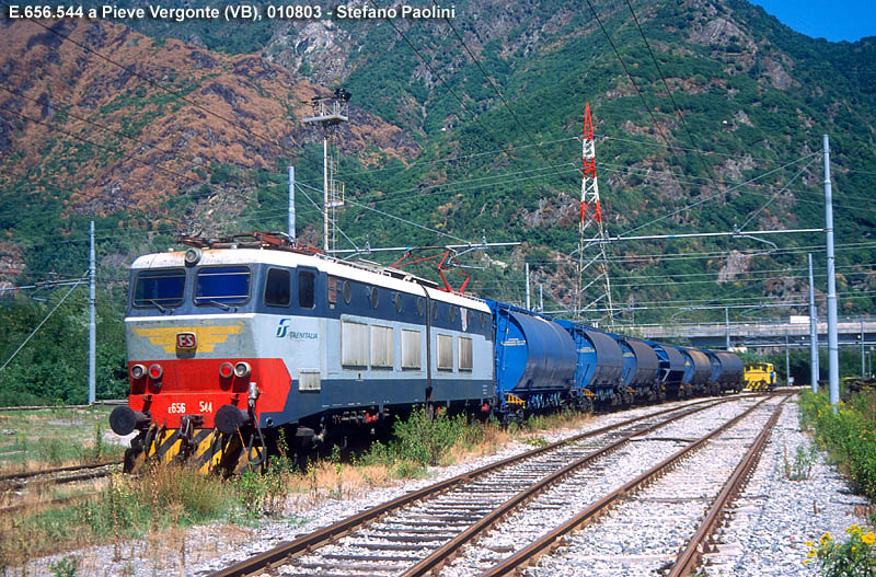

 Oggetto del messaggio: Re: ACME E.656 V Serie
MessaggioInviato: mercoledì 17 novembre 2010, 11:56
Iscritto il: giovedì 16 febbraio 2006, 17:05
Messaggi: 228
Ecco la foto.
GF
656544-010803pievevergonte.jpg [ 167.74 KiB | Osservato 2062 volte ]
