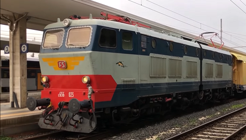

Buongiorno, il mio tranquillo parere vedendo le foto sopra postate...
Il RR è decisamente più bello e più ben fatto come resa globale, in particolare riferimento alle cornici di finestrini frotali che su l'Acme quella di sinistra è anche un pelo storta, le ghiere dei fanali, la piccole cornicette dei fanalini piccoli, la foggia dei respingenti, e non da ultimi i pantografi.
Dire che il fregio sia in posizione errata la vedo molto dura guardando lal foto di cui sotto.
Infine se guardate le incisione dei portelli laterali, sul RR sono molto più sottili, e sempre secondo me, più realistici.
La finitura del fregio RR, si, è da migliorare.
Non il fregio, ma il baffo giallo dalle foto del modello sembra di poco più in alto.
Qui vediamo la 023 storica, ma farei il confronto con qualche E656 seconda serie allo stato d'origine.
Comunque questa sarebbe la pecca meno significativa, il problema è tutto il resto.

Von Ryan's Exp ha scritto:
Quindi, riepilogando, sul piano estetico abbiamo queste pecche:
- fregio FS eseguito in modo non soddisfacente;
- baffo giallo in posizione leggermente più alta del dovuto, con fregio che risulta decentrato verticalmente;
- vetri frontali senza alcuna imitazione del riflesso violaceo (mentre erano ben realizzati sulle recenti E645/646 RR);
- pantografi troppo alti (peggiorati rispetto alle E645/646);
- fasce blu con bordo inferiore non parallelo al bordo superiore presso i fianchi delle cabine (ma è così su tutte?).
- giunzioni stampo visibili vicino al terzo faro.
C'è altro?
Sì, c'è la riproduzione stessa del terzo faro a mo' di bazooka, un buco nero, senza riproduzione della lente. Fai bene i fanali sotto, e pecchi nel terzo faro. :roll:
Già solo per le sbavature, i segni stampo e la coppia di pantografi orripilanti (che qualora sostituiti non costano certo due noccioline), se il modello fosse stato di altra marca sarebbe venuto giù il mondo!! Perché il modellista spende soldi buoni, ci raccontano...
E visto che i modelli tra i quali si è fatto il paragone si equivalgono, ognuno con i suoi pregi e le sue pecche, 70 euro di differenza tra i due mi sembrano proprio fuori da ogni logica!
Saluti.
