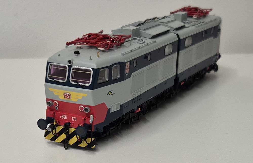

20250308_174738.jpg [ 45.26 KiB | Osservato 2351 volte ]
20250309_083744.jpg [ 60.98 KiB | Osservato 2351 volte ]

Vetri violacei, ottimo lavoro! Mi sembrano sistemati anche i pantografi.
Tra l'altro la 170 non ha il difetto del baffo giallo sfasato come la 239.

Si esatto, è anche un modo per capire il margine di miglioramento che ha il modello.

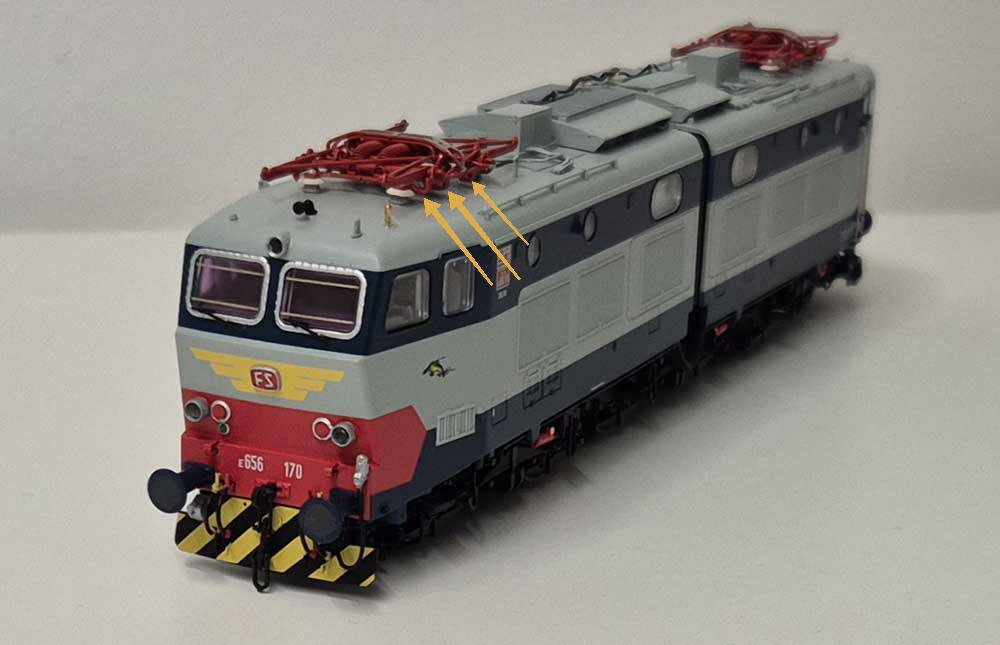

IMG_20250316_150302.jpg [ 82.02 KiB | Osservato 2226 volte ]
Cosa sono quelle virgole sotto alla base del pantografo?

Ciao Salvo, i vetri violacei come li hai realizzati?
MessaggioInviato: domenica 16 marzo 2025, 15:28
Nome: Luca
Messaggi: 777
Località: Perugia
Niente male! Qualche domanda: I fari rossi sono stati verniciati? Il gancio realistico di plastica è stato sostituito con quello snodato in metallo che montava la Rivarossi 10 anni fa'? I pantografi poggiano su isolatori di forma diversa o è un effetto strano della foto? Sembra che quello di destra sia più grande di quello sinistro.

Allora cerco di rispondere a tutte le domande:
- le "virgole" sulla base del pantografo sono quelle, purtroppo, originali della base così come l'ha piegata Rivarossi. Io mi sono limitato a risagomare tutte quelle parti che risultavano deformate, in modo da far stare ben piatto il pantografo. Purtroppo non si può correggere del tutto la base...pena la rottura del metallo.
- il gancio è stato sostituito con quello Hornby in metallo snodato.
- i fanali rossi sono dipinti con un "velo" di rosso segnale, in modo da far trasparire lo stesso la luce.
- i vetri sono stati smontati e rivestiti nella loro faccia interna con del retino adesivo viola (si acquista nei negozi di artistica).
- gli isolatori sono quelli originali (effetto foto)
