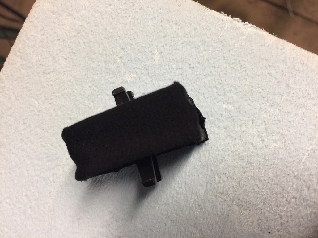

Particolare del nuovo mantice costruito sulle testate. Il raggio di curvatura ammesso è al massimo 48 cm.
IMG_4656 (3).jpg [ 214.04 KiB | Osservato 3183 volte ]
