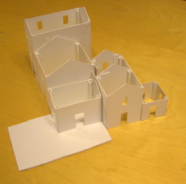

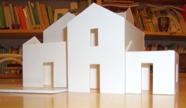

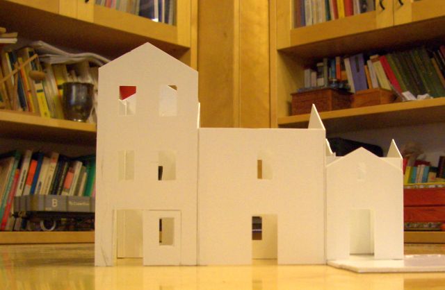

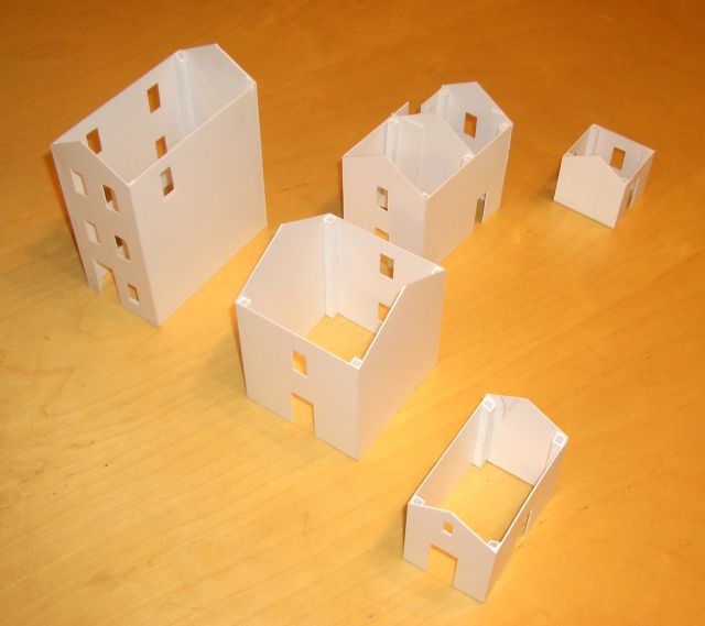

Nuovo edificio della FEA in corso di costruzione : la stazione di Moscufo con sottostazione elettrica.
Immagine.
Scala H0 scartamento 12 mm
- Progettazione e disegni realizzati con Inkscape ( OpenSource )
- Struttura di base in Forex da 1 mm tagliato con plotterino CraftROBO ( in realta' il taglio non e' passante
e occorre completare il lavoro col cutter, pero' ci si risparmia di tracciare il disegno e la finitura e' molto veloce :
per la struttura che vedete tre sessioni di 2 ore incluso il montaggio)
- Angolari realizzati con profilato a sezione quadrata 8x8 mm in polistirolo.
- incollaggio con Attak Flex Gel ( fin troppo efficiente: in caso di errore e' quasi impossibile tornare indietro )
Ho preferito realizzare tutti i vari corpi come edifici separati e poi montarli insieme dopo averli rifiniti uno per uno

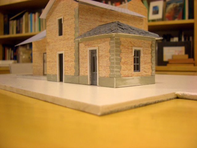

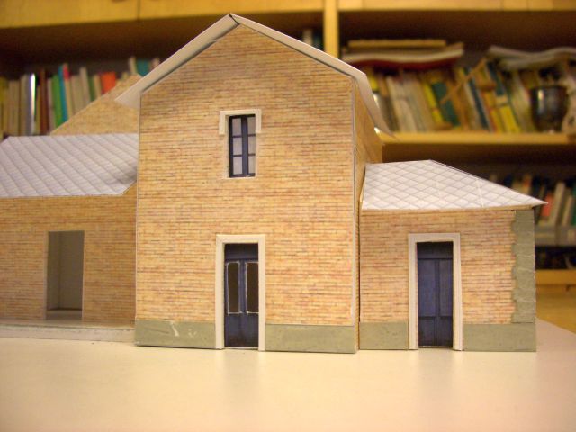

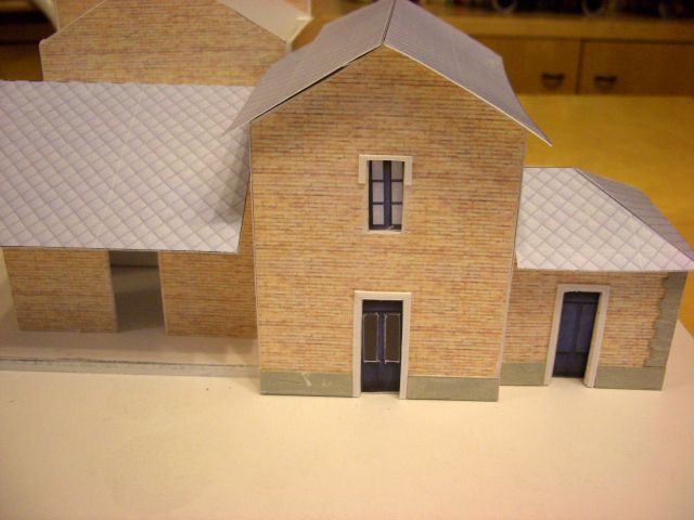

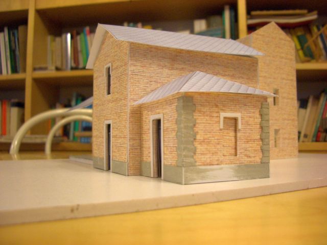

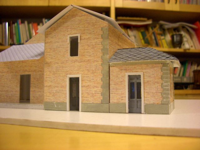

Torna la Stazione di Moscufo con applicati i mattoni, le modanature, le pietre d'angolo e porte e finestre
ad uno dei 6 corpi.
Queste ultime, come i tetti in cartoncino, sono posticce in attesa di decidere come realizzarle.
Le varie modanature sono in plasticard da 0,5 mm incise col plotterino e poi tagliate con lo stesso.
E' stato un lavoraccio perche' viste le loro dimensioni, ero sempre vicino al limite dalla macchina.
Antonello
