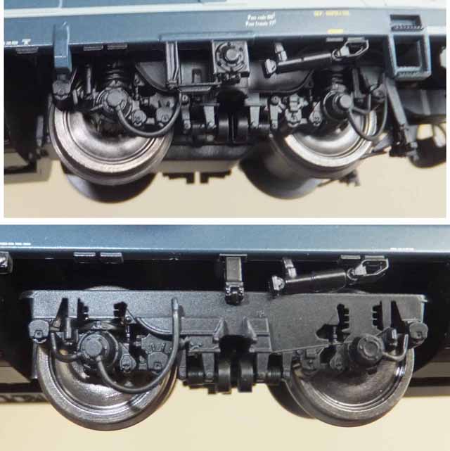

Posto una foto di confronto del carrello centrale e del carrello anteriore.. :( :? giudicate voi

Il carrello della seconda foto dovrebbe essere quello centrale, no?
Pare che sia stato "arrangiato ed appiattito" per evitare che i dettagli del carrello (vedi molle e quant'altro) possano inibire la traslazione di questo nel caso in cui il modello percorresse una curva di raggio stretto!

Sì, il carrello centrale è quello in basso.
Diciamo che è decisamente brutto, progettato in spregio totale del suo reale aspetto. Manca pure la riproduzione delle molle delle sospensioni. Ma era veramente necessario scendere cosi in basso per garantire una buona circolabilità del modello..? :? :?
Manco sulle Tigri Lima e Rivarossi di 20 anni fa si è optato per questa eccessiva, a mio avviso, approssimazione estetica del carrello!!!
Ovviamente, la mia è un'opinione personale che potete non condividere. Tuttavia sono convinto che non sarò il solo a non apprezzare questo dettaglio fino ad ora "occulto"..
Spiegazione corretta !!
