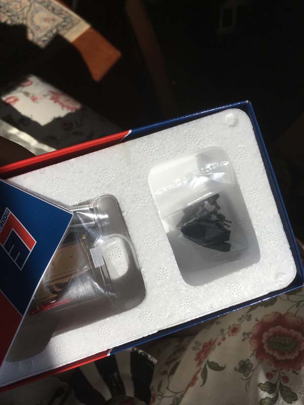

Buongiorno a tutti, sono in attesa (forse fine mese)della 089, volevo sapere se la 075 tra gli aggiuntivi ha anche il vomere.
Vi ringrazio in anticipo per la risposta.

SI
Vomeri 075.jpg [ 70.19 KiB | Osservato 4206 volte ]

Grazie mille ferrovie umbre [WINKING FACE]
