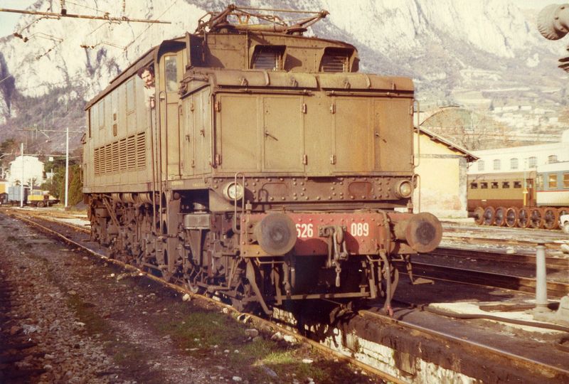

Legiolinteata ha scritto:
Buongiorno a tutti, sono in attesa (forse fine mese)della 089, volevo sapere se la 075 tra gli aggiuntivi ha anche il vomere.
Vi ringrazio in anticipo per la risposta.
Questa E.626.089.potrebbe interessarmi
PS.per questioni di luce la foto e' stata scatta lato aiutomacchinista
.....ricordi di gioventu'....
