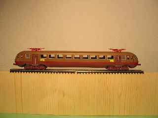

Una ALe 540 fabbricata con materiali autarchici.
Una realizzazione del nostro WebSocio Patric.
Se vi puo' interessare http://pescaraferr.8m.com
Antonello
Scusa un attimo.Ma vuoi dire che questo stupendo modello è realizzato in carta?O forse ho capito male io la spiegazione??? :?
Andrea.
 Oggetto del messaggio:
MessaggioInviato: mercoledì 23 aprile 2008, 6:44
Messaggi: 6879
Io mi sono fatto l'idea che il modello sia stato costruito con materiali "non dedicati" (prelevati da fonti diverse dal modellismo). Non è così?
MessaggioInviato: mercoledì 23 aprile 2008, 7:06
Messaggi: 1504
Località: Pescara
Effettivamente il modello e' realizzato con carta impregnata di vinavil e poi saturata di stucco spray a piu' passate.
Provare per credere: viene una consistenza incredibile !
Ricordo un modello costruito con tecnica analoga descritto su H0 RR
dove si usava carta velina tagliata a striscioline al posto della carta di giornale.
Antonello

Porca pepa, Antonello, una realizzazione degna delle migliori case modellistiche!
Bravissimo..... hai foto ad alta risoluzione.... per vedere bene i dettagli?
Alessio
MessaggioInviato: mercoledì 23 aprile 2008, 7:33
Messaggi: 1504
Località: Pescara
Madalex, il modello e' stato realizzato da Patric, uno dei WebSoci di Pescaraferr con indubbia maestria e fantasia.
Non ho messo in linea le foto ad alta risoluzione perche' avrebbero intasato le linee dei visitatori non a larga banda.
Visto che ogni foto ha un numero mandatemi un MP con l'indicazione della/delle foto desiderate e ve le spedisco.
Antonello
:shock: :shock: :shock:
Incredibile.
MessaggioInviato: mercoledì 23 aprile 2008, 10:48
Messaggi: 1108
Innanzitutto complimenti all'autore della splendida realizzazione!
In realtà quella della cartapesta è una tecnica già usata in passato.
Ricordo un articolo su MF di circa 20 anni fa in cui c'era l'autocostruzione delle Ale 801-940 e 601 con questo metodo; l'autore a sua volta si era ispirato a dei modelli visiti al museo di Vienna (se non ricordo male), realizzati in cartapesta.
All'epoca non era stato usato lo stucco per rinforzo, che secondo me è il punto forte di questa tecnica, perchè plasticizza e rinforza la scocca.
E poi ottima idea lo stampo di legno diviso in due parti, che facilita il distacco della scocca.

Eccovi le foto in alta risoluzione.
http://www.apud.it/public/ale540/
Antonello

Mamma che spettacolo! :shock:
Da vicino è altrettanto bella che da lontano.
E che cura nei particolari...
Wowwww 8)
