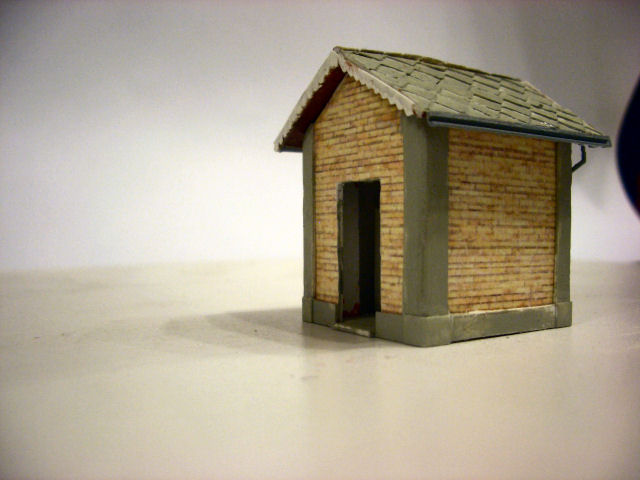

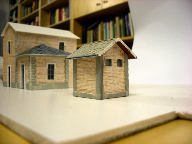

Ricordate i cessetti che avevo realizzato in cartoncino all'inizio di questo thread ?
Ora ne ho rifatto uno in forex da 1mm, plasticard da 0,25 mm e da 0, 5 mm e cartoncino stampato con la laser.
La velocita' di realizzazione e' triplicata per lo meno, le pareti rimangono in squadro e il tetto non e' piu' solo disegnato.
Antonello
Antonello
Molto bello.
Cosa hai usato per le grondaie?
 Oggetto del messaggio: Re: Plotterino da taglio e modelli ferroviari
MessaggioInviato: lunedì 23 maggio 2011, 8:49
Nome: Alessandro Rizzello
Messaggi: 1569
Molto bello il "cessetto", Antonello.
Spiegami meglio, le pareti in mattoni sono stampate con la laser a colori e poi tagliate col plotter sfruttando i crocini?
Ottima la resa del tetto in lastre quadrate d'eternit, avevo realizzato un prototipo anche io per la copertura di Fiammes ma poi mi sono orientato verso la lamiera metallica (sempre con plotter comunque) più adatta all'epoca di ambientazione.

per Luca : sono grondaie della Ahuagen in scala TT. Mi sono sembrate piu' proporzionate ai miei modelli.
per Alessandro: per questi edifici 'tridimensionali' stampo con la laser a colori dei fogli di mattoni ( con sviluppo
orizzontale o verticale ) e poi da questi taglio il profilo e porte e finestre con il plotterino incollandolo successivamente
sulla sagoma in Forex.
Utilizzo un cartoncino ad hoc per la stampa laser da 200 o 240 gr/m2.
Per i mattoni parto da una foto dei veri mattoni della stazione, ne delimito un rettangolo seguendo
le opportune fughe, lo riduco in scala poi con la funzione Riempi Oggetto di Inkscape genero
il foglio A4 a mattoni.
Se dovessi fare una costruzione in cartoncino e basta allora userei il metodo che tu dici
disegnando le pareti con tutte le varie zone di colore e ritagliandole poi sfruttando i crocini.
Antonello

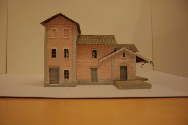

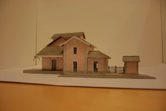

Stanotte il plotterino ha lavorato per ore per produrre le mantovane in plasticard da 0,25 mm.
Ora sono pronto a trapiantare la stazione FEA di Moscufo nel suo diorama.
... e anche la sagoma limite !
Antonello
