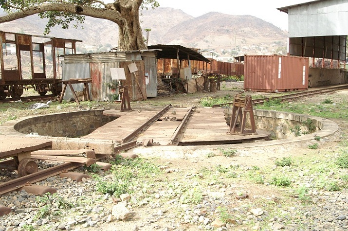

..... Non tentarmi... ..... Non tentarmi....... Non tentarmi!!!!!!!
..dai Fabrizio ... comincia con la piattaforma girevole di Ghinda...
Giancarlo
PICT1936.JPG [ 232.49 KiB | Osservato 5771 volte ]

Tutte queste FS incominciano ad andarmi strette, e non dimentichiamo che qualcosa si muove nell'ambito dello scartamento ridotto italiano. Ho appena ricevuto la ADe di Seven.
Sono contento che abbiamo stanato Libli II.
Hai per caso qualche disegno?
Poi per farla abbiamo il know how...
