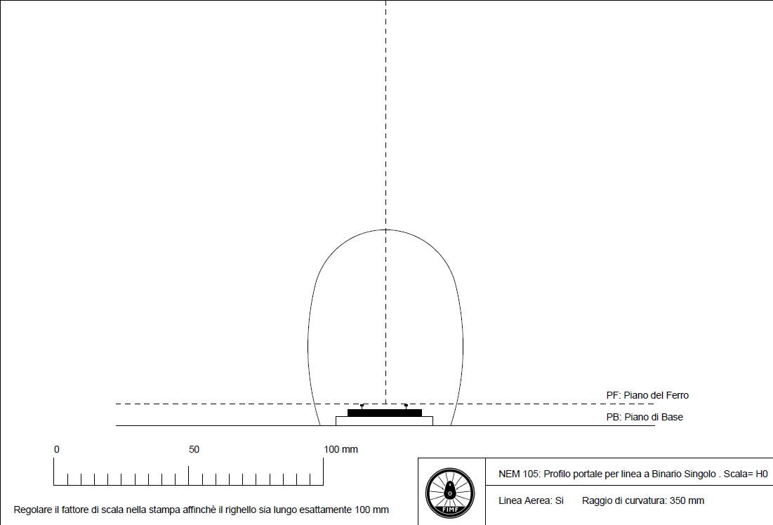

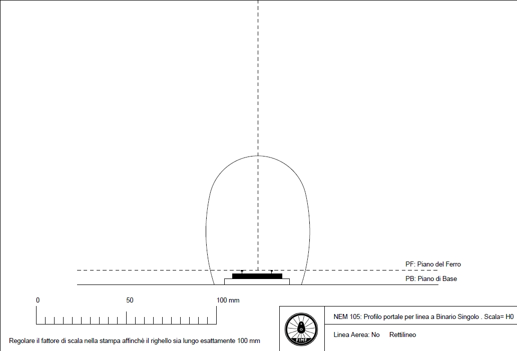

Secondo me c'è ancora da lavorare... :wink:
fimf1.jpg [ 71.19 KiB | Osservato 4217 volte ]
fimf2.jpg [ 78.4 KiB | Osservato 4217 volte ]

Grazie per avermi fatto da 'tester' ! Mi spieghi il problema a cui ti riferisci visto che di primo acchitto non lo percepisco, per favore?
Ho notato comunque dei punti singolari in alcuni valori delle tabelle: potrebbe essere quello il problema
Di nulla! :)
Come si legge nelle didascalie, il primo portale è relativo ad un binario H0 in rettilineo senza linea aerea, il secondo ad un binario in curva di raggio 350 mm con linea aerea. La differenza è di 1,1 mm in altezza (e ci potrebbe anche stare), ma la larghezza è esattamente la stessa, e questo è sicuramente errato.

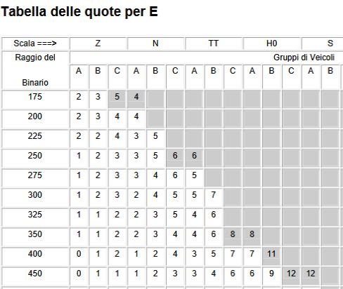

Ho verificato e il problema di apparente non corretto funzionamento e' dato dal fatto che in base alle tabelle 2016 della NEM 103
impiegate dal programma per l'H0 non sono considerati raggi inferiori a 400 mm.
Cattura.JPG [ 44.22 KiB | Osservato 3976 volte ]
I numeri in nero su sfondo grigio non sono utilizzabili
Devo vedere come segnalarlo nella scelta dei raggi di curvatura.

Nel frattempo avevo fatto una verifica: il portale senza linea aerea (in rosso) è preciso al decimo di millimetro; quello per la linea aerea (blu scuro) manca dell'allargamento (e adesso sappiamo il perché), in realtà è anche piú basso di quanto dovrebbe essere (azzurro) ma probabilmente solo perché è stato applicato il coefficiente per la curva...
Per il valore della quota C vale quanto segue:
in galleria senza linea aerea: C = 2,2 • G
in galleria con linea aerea: C = 2,8 • G in rettilineo,
C = 2,3 • G in curva.
... senza poi applicare l'allargamento.
Visto che l'allargamento, al di là delle tabelle, è facilmente calcolabile; se posso dire la mia opinione, calcolerei il portale in ogni caso, eventualmente rilevando in una nota che il raggio di curvatura è fuori dalla norme.
In ogni caso... COMPLIMENTI!!!
portale.jpg [ 97.22 KiB | Osservato 3948 volte ]
