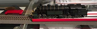

Ho acquistato un po' dubbioso lo scivolo elettrificato Proses distribuito da Acme.
E' una magata a prezzo contenuto e il piazzare sui binari modelli semplici o complessi non è più un problema.
In foto a titolo esemplificativo la Mallet di Lemaco e un Ae 8/14 di Metropolitan.
Saluti,
