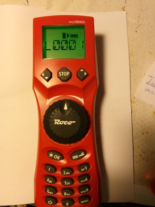

Come posso eliminare questa videata?
Multimaus.jpg [ 106.89 KiB | Osservato 4749 volte ]

 Oggetto del messaggio: ALTRO PROBLEMA CON IL MULTIMAUS !!!
MessaggioInviato: lunedì 27 maggio 2019, 17:52
Iscritto il: sabato 18 gennaio 2014, 2:00
Messaggi: 63
Con un po' di paura ho aperto la macchina: si era solo staccato un filo. Ora è OK. Grazie a tutti...sempre molto gentili !!!!!
Adesso si è presentato un altro problema: quando accendo il multimaus, appare a Display la scritta[b] L0001[/b]
Cosa devo fare per eliminarla ?
Multimaus.jpg [ 106.89 KiB | Osservato 4750 volte ]
 Oggetto del messaggio: Re: Altro problema con il multimaus
MessaggioInviato: martedì 28 maggio 2019, 5:24
Messaggi: 1543
Quella scritta ti dice che stai usando la locomotiva numero 1 nella memoria del multimouse, non del decoder. Tieni premuto i tasto menu per 5 secondi ti apparirà la scritta locomotiva. Premi ok poi con le frecce vai su modifica, premi ok usando le frecce cancella il nome L0001 e sostituiscilo usando i tasti alfanumerici. Poi ti chiede che numero d'ordine vuoi assegnarle, scrivi un numero, poi ti chiede la modalità di marcia, con le frecce vai su 128 o su 28 come preferisci. Poi premi stop un paio di volte e sei fuori dal menu Alla riaccensione il multimouse si posiziona sull'ultima macchina che hai usato. Rob
