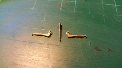

La ESU è famosa per i suoi modelli altamente tecnologici.
Sulla DB 151 i pantografi sono comandabili in digitale per alzarli e richiuderli.
Peccato che il materiale con cui abbiano fatto il gancio sia un metallo bianco che si spacca e pare che non si trovi più il ricambio.
Li ho rifatti in fusione di ottone , praticamente indistruttibili..se qualcuno è interessato mi scrivA
claudio.mussinatto@alice.it

Bravissimo ,
Ne prenoto una coppia ... la mia 151 è già stata da Esu proprio per tale motivo e mi hanno riparato la lok senza spese grazie al CFB.
Meglio però esser previdenti !

Azz, una loco così interessante e immagino anche ad un prezzo non per tutti, con un problema così serio? :shock: :shock: :shock:

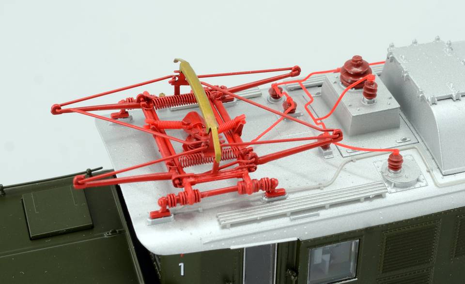

Infatti con la E94 il meccanismo di sollevamento e` stato completamente rivisto.

Come funziona? Soprattutto: pezzi per rendere così realistiche locomotive di altre marche si trovano?
Lo so, mi sto dando la zappa sui piedi, perchè poi potrebbe venire a qualcuno di chiedermi un lavoro simile...
