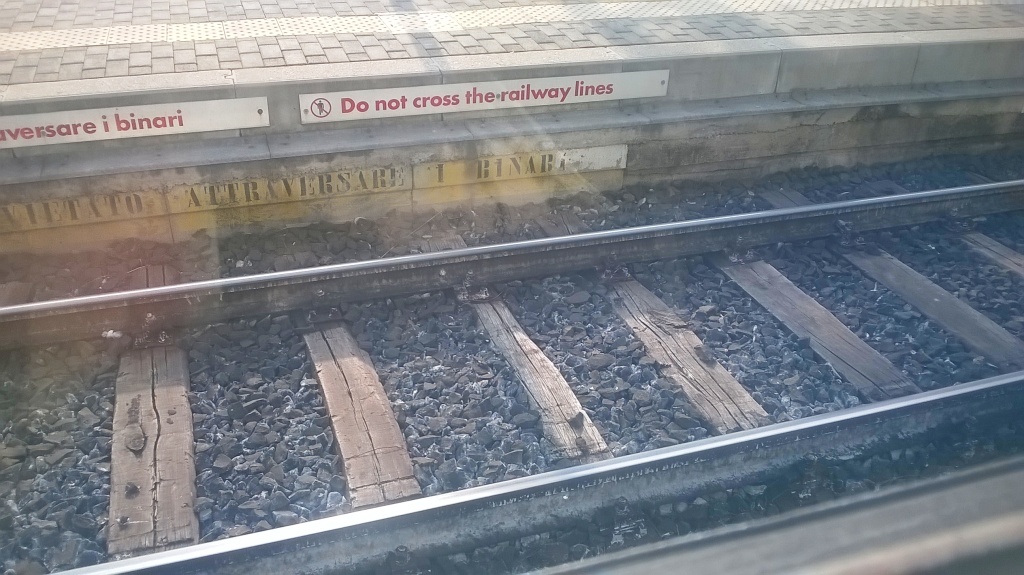

Stazione di Peschiera del Garda, binario di corsa, sei mesi fa:
Bye
WP_20190301_10_01_43_Pro.jpg [ 260.21 KiB | Osservato 5794 volte ]
