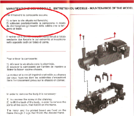

Le istruzioni perchè sarebbero così?

ho appena smontato il modello. E' vero le istruzioni non sono chiare. Dopo aver tolto la vite dal fumaiolo, occorre allargare leggermente la fessura tra il pancone posteriore e la carboniera (tra il rosso e il nero: è praticamente invisibile!) e fare leva con qualcosa di molto sottile per sganciare i dentini di ritegno. Non occorre smontare il carter che tiene le ruote.
