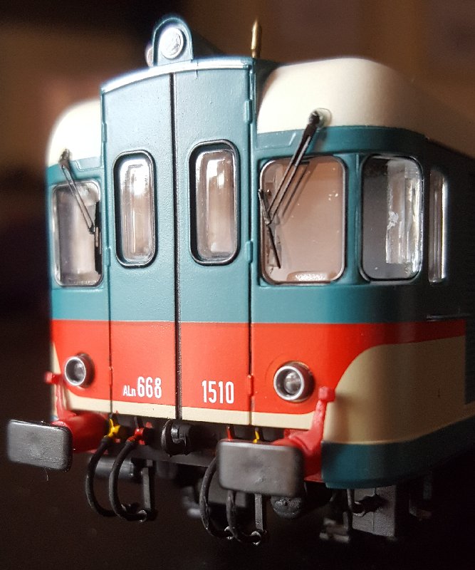

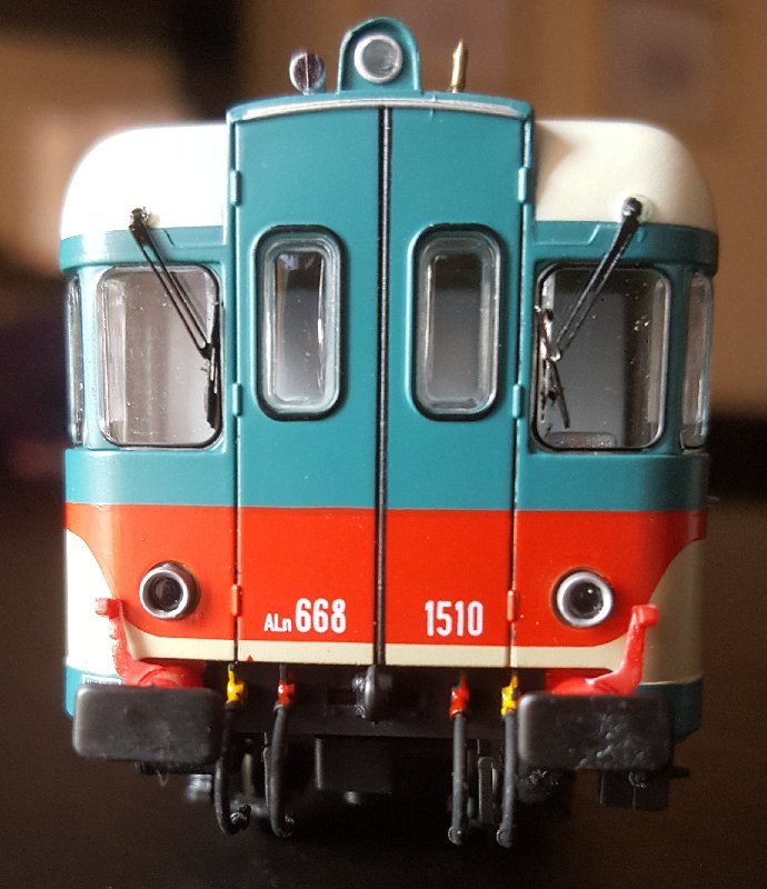

Sto studiando la messa a punto di un upgrade per questi rotabili, ben riprodotti e molto diffusi su tutta la Rete Nazionale.
Ho cominciato dai supporti reggitabella, visto che sono l'elemento caratteristico e particolarmente visibile che le riproduzioni
industriali spesso omettono, soprattutto nel caso in cui il tipo sia questo che io definisco alla "Mazinga Z" :mrgreen:
L'idea è quella di offrire anche nuove ghiere, più sottili e simili a quelle utilizzate nella mia elaborazione
nuove trombe e fischi e magari anche respingenti con l'asta di diametro realistico e se ci si riesce
senza ricorrere a costose fotoincisioni anche nuovi tergicristalli.
Ditemi le Vostre e idee e suggerimenti.
Saluti Maurizio

Buonasera a tutti,
Argomento interessante in quanto anche io ho i bei modelli delle ALn 668 1501+1510; ottimi interventi quelli da te eseguiti, mi sembra però che i tergicristalli siano un po' troppi lunghi. Proprio per i vetri frontali sarebbe necessario un intervento in quanto nella realtà queste due automotrici erano dotate di vetri triplex di minori dimensioni con una spessa guarnizione perimetrale in gomma nera. Questo dettaglio, per riprodurlo bene, sarebbe da realizzare con una decal da apporre sul vetro originale; inoltre in questo modo si potrebbe agire su tutte le automotrici serie 1600/1700/1800 uscite successivamente.
Questo però solo dalla metà degli anni 90 in poi...... inoltre prima avevano i tergi incernierati nella parte alta dello stesso vetro.
Infatti, mi riferisco alle versioni con tergicristalli di tipo moderno così come sono riprodotte... Vetri di origine e tergicristalli a doppio braccio personalmente non li ho mai visti.
Si consideri poi che nella realtà vari esemplari di 668 1800 hanno ricevuto vetri triplex e tergicristalli ad un solo braccio montati sempre sulla carrozzeria...

i tergicristalli sono una fotoincisione realizzata non da me ed adottata per migliorare esteticamente il modello.
come indicato nel posto vorrei realizzare i tergi in stampa di tipo tradizionale
per riprodurli correttamente, quella dei vetri allo stato di origine con questi
tergi è un errore che è alla base della riproduzione modellistica.
