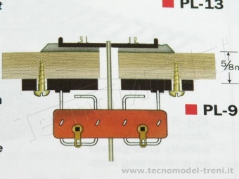

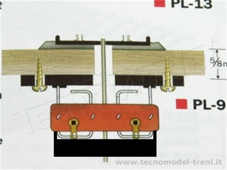

Il PL-10WE è dotato di asta lunga: nel caso di montaggio sotto plancia, basta il foro per il movimento dell'asta, però il motore deve essere montato con l'accessorio PL-9.
18730-0.jpg [ 25.55 KiB | Osservato 10092 volte ]
PL9.jpg [ 30.18 KiB | Osservato 10092 volte ]

MessaggioInviato: domenica 8 marzo 2020, 15:56
Messaggi: 1444
Grazie. Con questa ultima immagine mi è molto più chiaro.

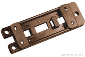

Dimenticavo: in caso di montaggio del motore direttamente sotto il deviatoio è utile interporre una maschera per impedire che qualche sassolino della massiciata si infili nel motore.
E' un accessorio Peco (P-001), ma può essere facilmente autocostruito.
Qui un esempio
