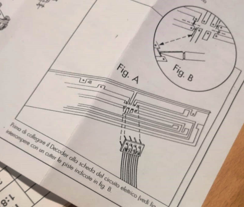

Sto tentanto di digitalizzare una D.445 Rivarossi, articolo R1757.
Sulle istruzioni leggo di tagliare le piste con un cutter come indicato.
istruzioni.jpg [ 72.76 KiB | Osservato 3420 volte ]
Il solo problema è che pur incidendo come un dannato le piste col cutter, non riesco a separare davvero i contatti. Cosa confermata dalla partenza a razzo della loco ogni volta che ho acceso la centralina digitale.
istruzioni2.jpeg [ 57.19 KiB | Osservato 3420 volte ]
Dove sto sbagliando? Sapete aiutarmi?

Usa un cutter con lama nuova e vedrai che riesci a tagliare la pista. Altrimenti puoi usare un trapanino con una fresetta piccola o un disco separatore sottile. Ti auguro che alla fine funzioni, perchè i fori sulla basetta potrebbero ma anche no fare contatto con i piedini della spinetta del decoder.... Ti converrà saldare i fili così hai un contatto certo.
Mi ero perso in un bicchiere d'acqua, fatto, funziona. :wink:

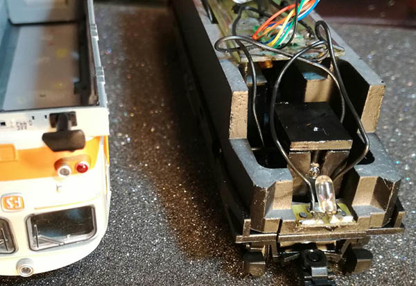

Quello che pur funzionando bene non mi piace :? sono le luci. Non c'è inversione bianco-rosso per senso di marcia (ed è una macchina navetta!) e l'unica lampadina presenta illumina talmente tanto che si accendono in pratica anche i fanali rossi, oltre che il pavimento della cabina. :evil:

Come risolvere questo macello? :cry: Io capisco sia una macchina di 15 anni fa, però santo cielo...

Puoi solamente mettere dei led SMD bianchi o rossi dietro a ciascun fanale e ricablare il tutto … inoltre se i vari fari sono un unico pezzo di trasparente devi separarli.
Ecco. :? Mi metto a studiare, ho capito (non ho mai saldato un led in vita mia, magari è la volta che imparo).

Potresti montare due led rossi dietro al fanale corrispondente e collegarli alla lampadina opposta previa resistenza da 1500 ohm. Per l'intensità della luce basta che la regoli con la CV apposita che controlla l'uscita luci.
