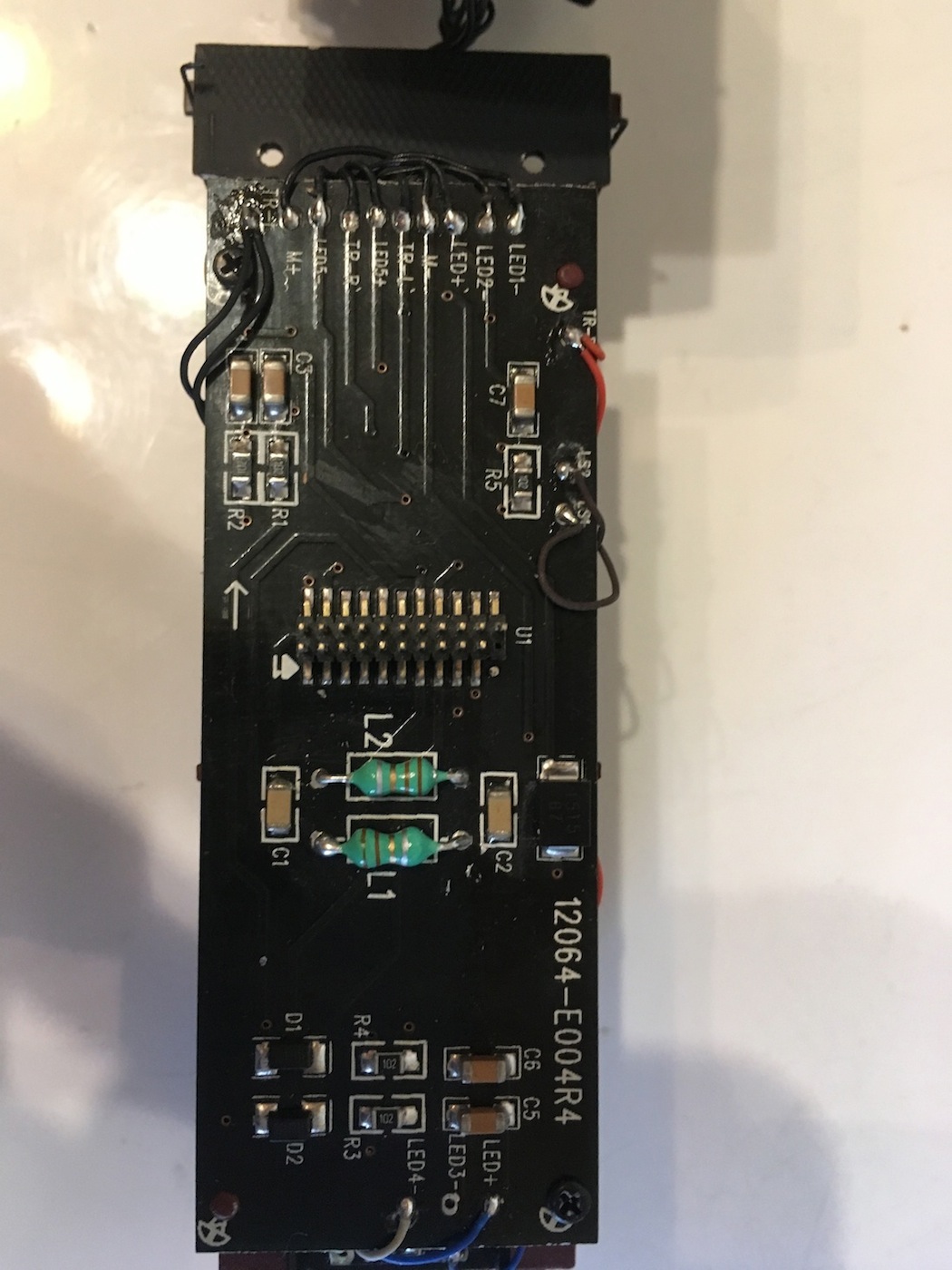

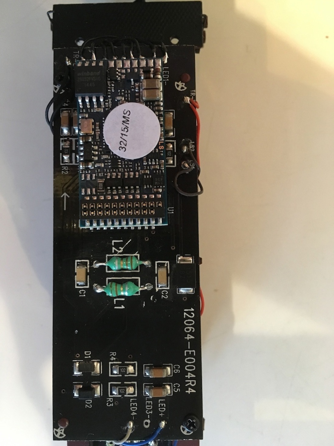

Potresti aprire il tender e fare una foto del pcb o con il decoder montato e una senza decoder?

Ciao Zampa, ecco fatto!
IMG_3634.jpg [ 268.81 KiB | Osservato 3340 volte ]
IMG_3633.jpg [ 298.42 KiB | Osservato 3340 volte ]
