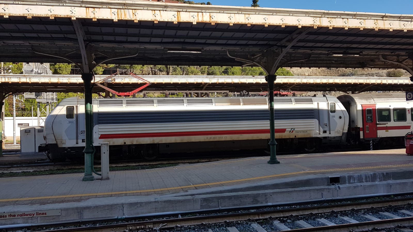

Un caro saluto a tutti,
volendo fare un eleborazione piu o meno realistica delle micro-griglie recentemente inseriete sull aerazione dell imperiale laterale delle E 402B, chiedo se qualcuno puo' confermare se le stesse sono so un lato solo o entrambi, grazie

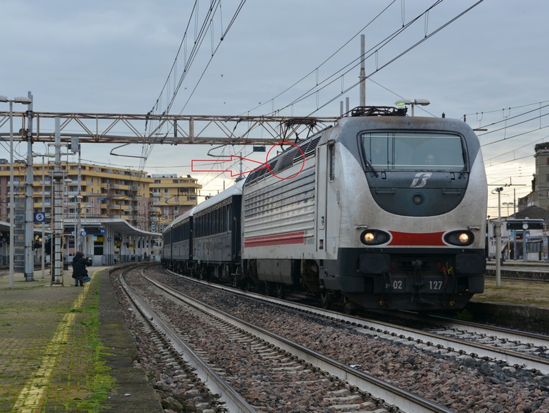

Sembra su entrambi i lati. Anche alcune in versione Xmpr hanno subito la stessa modifica. Un amico mi ha inviato la foto che allego. Qualcuno ne sa di più? Soppressione delle griglie nel comparto 25 kV?

Sono griglie antineve. È una modifica in corso.

grazie a tutti per le preziose info!
da quello che ho potuto vedere le griglie originali non sono state tolte, la retina di protezione e' messa sopra alle esistenti.
mi pare di capire che non sono simmetriche, giusto? prendondo di riferimento il logo trenitalia accanto alla porta di ingresso cabina sono installate dopo 2 griglie originali, correggetemi se mi sbaglio, grazie ancora!
