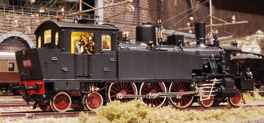

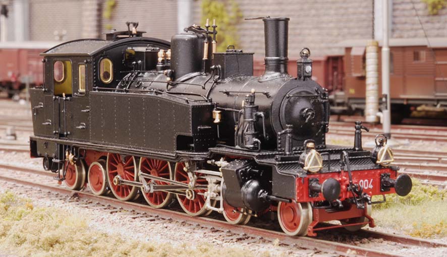

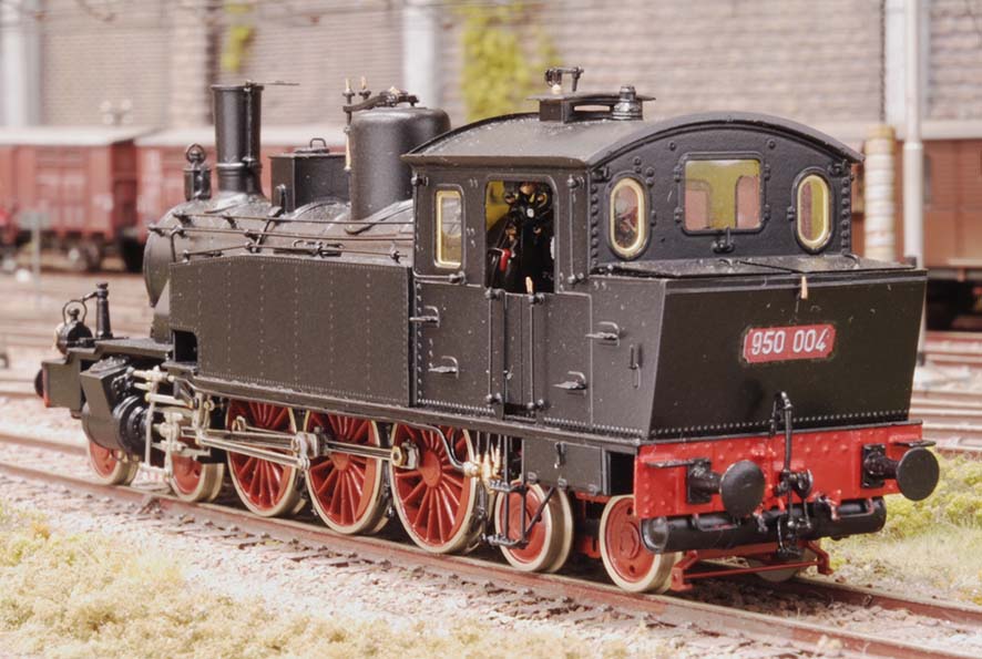

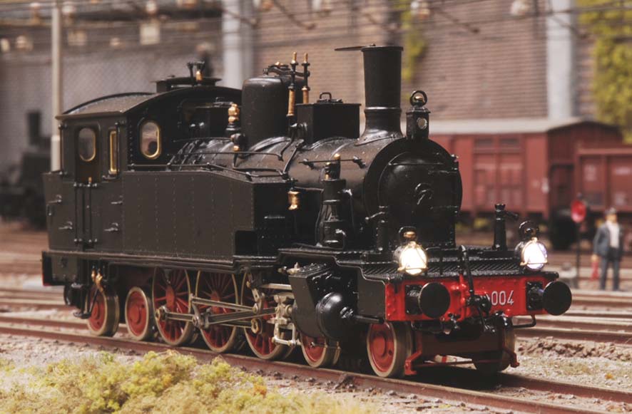

Dal mouse di Nando Amato e dalle mani di Enrico Lorenzini è nato il modello di questa elegante vaporiera : la 950 004.
Presentata a Novegro nel 2018 ora è terminata : centinaia di fotoincisioni e fusioni appositamente create, ruote incluse,
sono state abilmente assemblate a stagno e dipinte con tinte Puravest.
Il modello ha camera fumo, botole acqua, sportelli casse carbone realmente apribili; il tetto della cabina è amovibile per ammirarne
l'incredibile interno.
La 950 qui presentata ha vari upgrade tra cui un potente motore Maxon, decoder, luci di testa e in cabina.
Il funzionamento è strabiliante anche su curve R 70 ( temevamo andasse solo dritta dato il minimo gioco dei carrelli di estremità ).
Mancano ancora le targhette di matricola e costruttore, ma intanto ci si diverte ugualmente a vederla gironzolare per la stazione.

complimenti vivissimi. posso solo domandare, la larghezza dei cerchioni appare abbondante? azzardo 2,8-3mm?
per il resto veramente eccezionale!
 Oggetto del messaggio: Re: Gr 950 FS
MessaggioInviato: lunedì 30 dicembre 2019, 23:31
Messaggi: 1227
Località: Bologna
Grazie per i complimenti ai costruttori.
Larghezza cerchioni carrelli 2,5 mm larghezza cerchioni ruote motrici 2,6 mm .
Nei carrelli l’isolamento è all’asse mentre nelle ruote motrici al cerchione.
