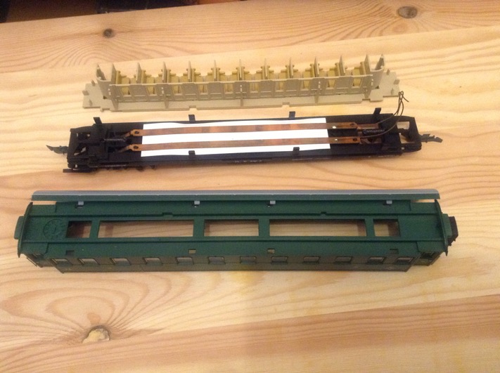

Mi si deve scusare, ma devo ritornare su argomento già trattato. Avrei bisogno di aprire le carrozze citate. Mi è capitato ancora di farlo su ACME facendo scorrere il tetto in un senso con molta facilità e sbloccandolo attraverso dei ganci a "L". Apertura immediata. Con quelle citate il tetto non scorre con la stessa modalità. Anche forzando. Probabilmente hanno diverso attacco. Forse si potrebbe smuovere, togliendo i respingenti, la parte inferiore della cassa però, nell'incertezza, ho timore di rompere ev. ganci di tenuta, quindi, non mi fido. Pensavo di poter togliere il tetto, come già citato, che considero metodo più sicuro. Qualcuno è già intervenuto in tal senso senza prima dover "sniffare"?

Il tetto ha 4 o 3 (non ricordo bene) incastri per lato. Quindi basta infilare una tessera telefonica per sbloccarlo.

O tessera telefonica o una comune scheda tipo bancomat ?
Ma non hanno spessore un pochino alto per essere infilati in uno spazio che è punto di giunzione ridottissimo?

Ecco una foto per farti vedere dove sono gli incastri. Io preferisco la tessera telefonica perchè è più sottile e flessibile. Devi inserirla lato soffietto.
Saluti,

Ti ringrazio, chiarissimo nella spiegazione e nella foto dove si vede la posizione degli incastri.

ma...... le lamelle centrali sono più distanzate rispetto ai fori sulla scocca. Telaio e scocca sono della stessa carrozza ?

È tutto ok.
A quali ti riferisci?

... si parlava del tetto rispetto al corpo vettura, quelle del telaio incastrano da sotto in altre asole che non si possono vedere in questa foto ...

già, non mi ero accorto che la scocca non era capovolta e i fori in vista sono per il tetto e non per il telaio
