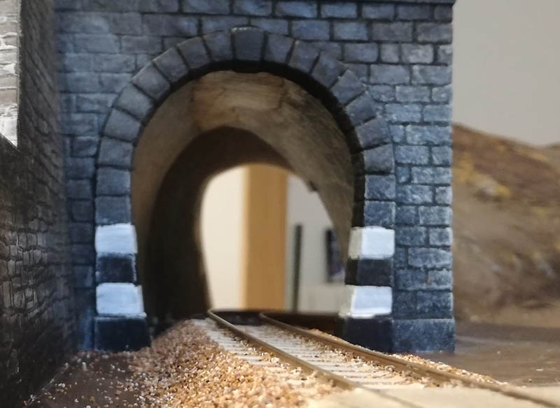

Imperfezione che io ho puntualmente fatto nel mio plastico in costruzione in uscita di un elicoidale.
Errore di posa.jpeg [ 75.15 KiB | Osservato 3043 volte ]
Questione di 1mm, o forse qualche decimo di mm, tanto basta per far sviare il 218 (fortunatamente solo in una direzione, quella in salita).

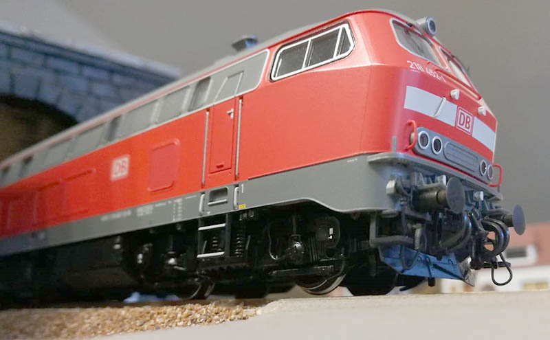

In foto vi mostro "l'impennata" del carrello a cui segue lo svio pochi cm dopo.
218 svia.jpg [ 67.36 KiB | Osservato 3043 volte ]
Che fare?
Provo ad aprire il 218 e ad agire sul carrello per dargli 1 mm in più di escursione? Distruggo mezza curva del plastico -già col ballast- e riposo il binario? Piazzo una contro-rotaia in curva?
Di una ventina di mezzi motore del mio parco rotabili, solo il 218 non digerisce quel punto.
