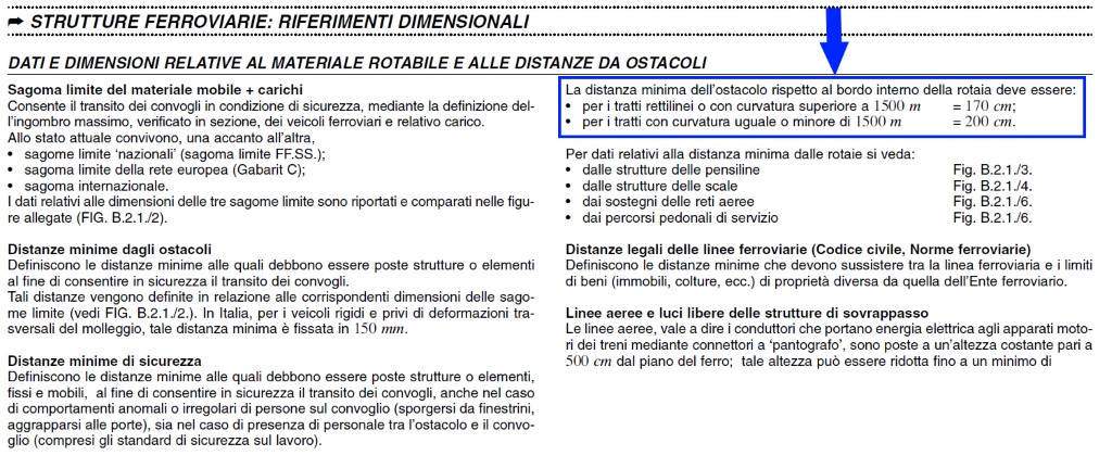

Può servire? ...
Distanze.jpg [ 234.01 KiB | Osservato 3559 volte ]
 Oggetto del messaggio: Re: MARMOTTE
MessaggioInviato: martedì 21 gennaio 2020, 15:41
Iscritto il: giovedì 2 febbraio 2006, 18:35
Messaggi: 103
Grazie mille molto utile
