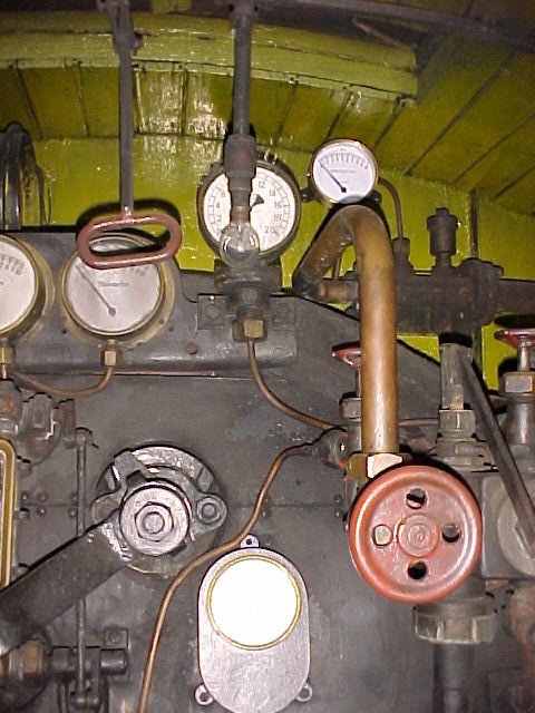

Per un po' di foto della cabina della 940 di Sulmona
http://www.apud.it/public/940Sulmona/
tipo questa
A Montesilvano invece abbiamo la 940 052, ma e' con la guida a destra:
se avete bisogno di qualche particolare . . .
Antonello

Grazie Antonello, questo si che si chiama fare una "radiografia"!!!!
