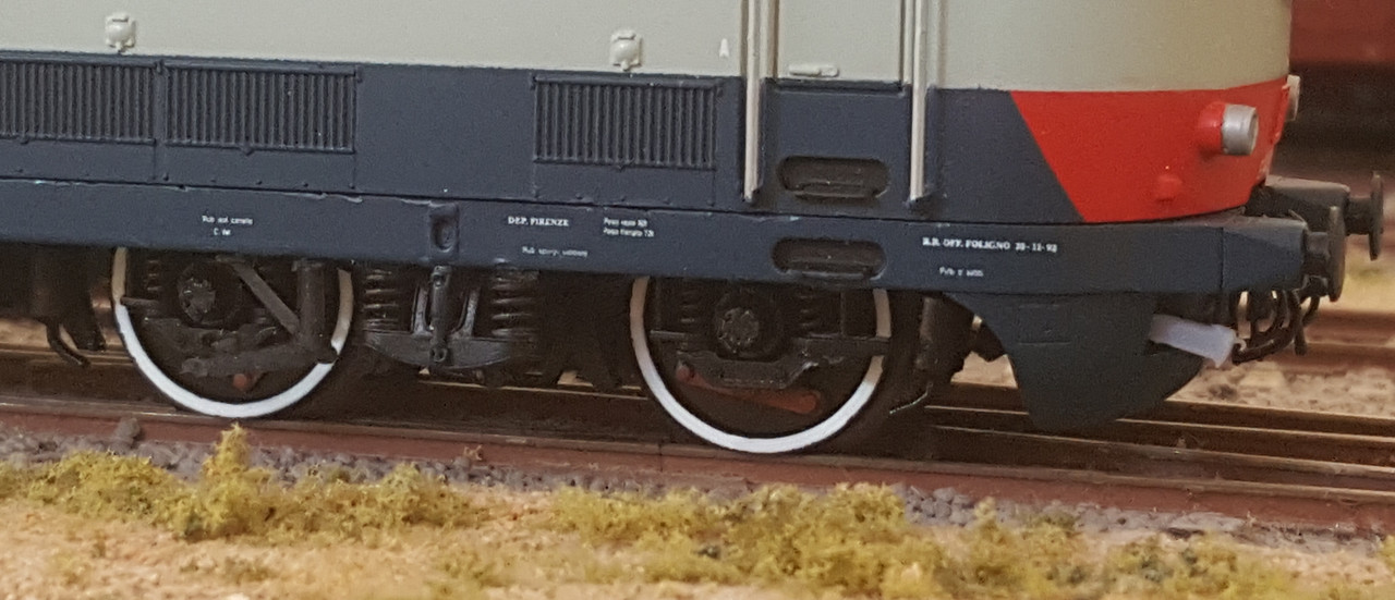

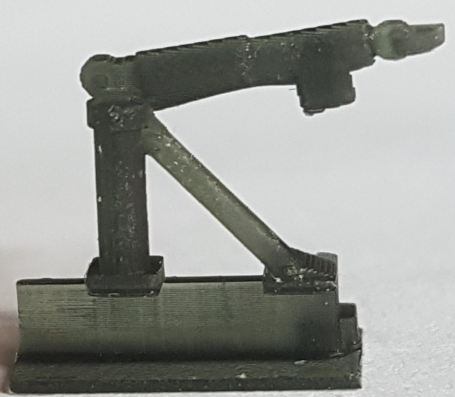

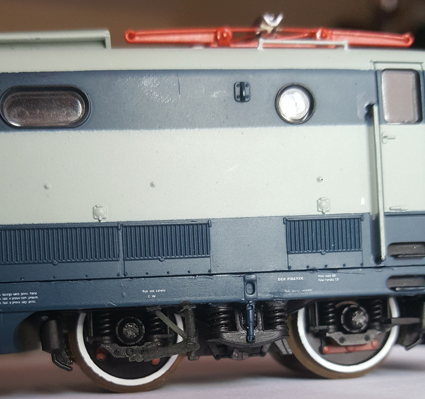

come da oggetto, ho realizzato un particolare che sulle tartarughe Lima/HR è quasi mancante
lo smorzatore antiserpeggio.
Il prototipo è ancora non verniciato ed applicato in maniera provvisoria.
p.s. è visibile nell'ultima foto anche il REC femmina sempre da me realizzato anch'esso non verniciato.

Bel lavoro! Servirebbero anche alle Roco! Quelli di MDF sono introvabili.

Le Roco hanno la riproduzione esatta del supporto, dovrei disegnare solo lo smorzatore
con un piedino da innestare sul carrello che rimarrebbe separato dal supporto già
stampato sulla cassa.

Bella realizzazione di un aggiuntivo indispensabile, da qualche tempo a questa parte. Non sarebbe male anche la realizzazione della versione spezzata in due parti, mozzando il piantone verticale da lasciare fissato alla cassa ed il restante ammortizzatore con piastra di attacco fissato al carrello.
Vista la ricerca del dettaglio sul modello, proporrei di far sparire dal telaio le asole di sollevamento cassa, che erano presenti sulle E444R e non certo sulle E444 di origine. Un bel lavoro di abrasione, che magari farà sparire anche la sbeccatura e le deformazioni dovute ai tentativi di apertura del modello.
Mauro.

E656.420 hai perfettamente ragione, infatti era una delle cose cercherà di fare con un bisturi
e ricostruire i classici ganci ad occhiello da porre nel sotto telaio.
Inoltre devo ancora ricostruire le sabbiere, la scaletta della giusta foggia e qualche altro
piccolo dettaglio.

Già servirebbe una versione "spezzata" per permettere la rotazione del carrello...forse per tale motivo Roco l'ha omesso, ma poteva impegnarsi almeno un po'.

Comunque come detto realizzerò il particolare anche in 2 parti per poter sistemare
anche le Roco.
