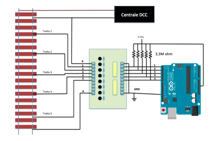

Certo Emilio,
Questo è uno schema di collegamento. Il circuito stampato ha 8 sensori e 8 uscite (è preparato da Daniele Pulcini - nick leggera).
Io lo uso così:
Schermata 2019-09-20 alle 16.15.24.png [ 211.79 KiB | Osservato 8623 volte ]
Ogni uscita ha una resistenza di pullup che consente ad Arduino di leggere lo stato delle tratte; se il pin va a 0 la tratta è occupata, se resta ad 1 la tratta è libera.
Una volta che sullo sketch di Arduino leggi lo stato delle tratte, puoi prendere decisioni tipo:
Fai scattare un relai,
oppure accendi un led
oppure quello che ti pare.
I pin di Arduino sono configurabili sia come ingressi che come uscite: usarli come uscite ha però delle limitazioni: possono dare pochissima corrente e quindi per muovere ad esempio un deviatoio devi metterci di mezzo un attuatore (es un circuito con un transistor di pilotaggio o un relay)

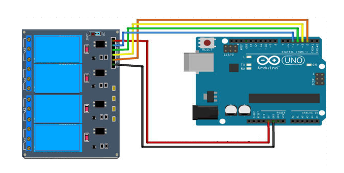

Questo è un esempio di collegamento:
Schermata 2019-09-20 alle 16.29.15.png [ 146.93 KiB | Osservato 8623 volte ]
I pin occupati sono gli stessi di prima perchè ho preso il primo esempio che mi capitava, ma in realtà devono essere diversi.
Per gli usi da plastico conviene comprarsi un Arduino Mega che ha una sessantina di pin configurabili come ingressi o uscite.
Spero di averti chiarito le idee almeno sui collegamenti. Poi bisogna fare lo sketch ma è cmq piuttosto semplice.

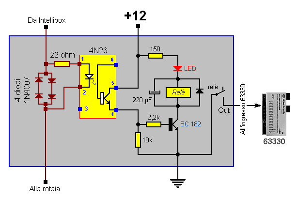

Alla fine, dopo tanto peregrinare, ho trovato e realizzato questo circuito, dal sito di Marcello Mari.
Funziona benissimo ed è quello che mi serviva (non me ne volere Luca, ma devo limitare al minimo gli approfondimenti per mancanza di tempo...Arduino è un mondo del tutto nuovo nel quale devo muovermi da zero :oops: ).
L'unica cosa che non mi quadra rispetto a quello che ho letto in questa discussione è che, in DDC, per attivare il sensore che ho sperimentato è necessario che tutta la locomotiva (o meglio: tutti gli assi elettricamente collegati al decoder) siano all'interno della tratta controllata dal sensore. Un sezionamento più piccolo non basta: quindi se, su quattro assi, due sono nel sezionamento e due fuori, il sensore non funziona.
C'è possibilità di modifica per fare in modo che il sensore funzioni con un sezionamento mini o mi devo adeguare alla passo più lungo del materiale rotabile in mio possesso (nella specie, le Ale 601)?
Grazie a tutti.
ritcad.gif [ 11.91 KiB | Osservato 8283 volte ]
 Oggetto del messaggio: Re: utilizzo sezione rotaia per segnalazione e dcc
MessaggioInviato: lunedì 25 novembre 2019, 19:07
Messaggi: 5116
Quello è un sensore ad assorbimento … per cui per assorbire il rotabile deve prendere corrente solo da li … se la corrente passa da qualche altra parte ovviamente "non sente" (immagina un bel pendolino a 9 elementi che prende corrente da entrambi i carrelli d'estremità e dall'unita motorizzata …).
Il limite "di precisione" di questi sensori è proprio questo …
Di compatibile col dcc e più preciso mi vengono in mente solo i sensori a fotocellula ...

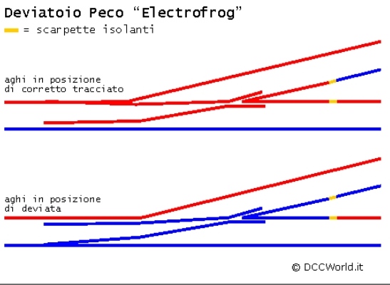

Altra curiosità...nella tratta controllata da un sensore può essere compreso uno scambio polarizzato e gli aghi?
Mi spiego meglio: la mia idea è quella di un tratto isolato in cui c'è uno scambio. Poniamo che la rotaia interessata sia quella che comprende la rotaia dello scambio, in figura di colore blu. Ora, la rotaia blu "fissa" dello scambio, quale prolungamento della rotaia controllata, è sicuramente alimentata dal polo proveniente dal sensore
Io vorrei sapere se è tecnicamente possibile collegare anche cuore e aghi con il sensore, in modo che il sensore stesso rilevi il treno anche quando passa su ago e cuore, ovviamente quando questi hanno la stessa polarità del tratto controllato per evitare un corto.
In sintesi, dovrei collegare il cavo del motore dello scambio che alimenta aghi e cuore al sensore, invece che al (relativo polo del) bus dcc.
Io penso si possa fare, perché comunque il cuore e gli aghi sono isolati, dovendo al più calibrare la lunghezza del tratto sezionato in modo da farci entrare il mezzo più lungo.
Che ne dite?
IMG_20200401_000047.jpg [ 55.84 KiB | Osservato 7603 volte ]
MessaggioInviato: mercoledì 1 aprile 2020, 19:58
Nome: Stefano Minghetti
Messaggi: 2013
Località: Faenza
Uno scambio può essere compreso, ma lo switch che commuta il cuore deve collegarsi e selezionare frà :
- DCC1, quello che và alla rotaia non sezionata
- rotaia sezionata, quindi a valle del sensore di assorbimento (che è alimentato da DCC2)
