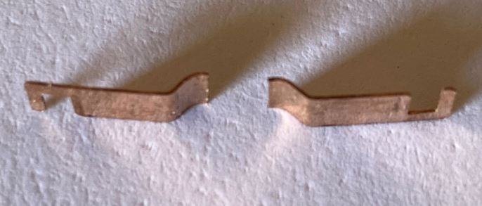

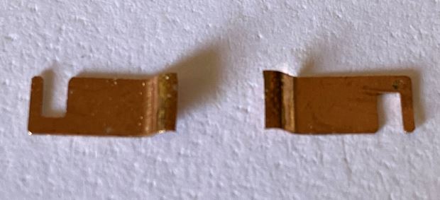

Smontato. Indicazione per i posteri i perni in plastica vanno espulsi con un martello in gomma e punzone, facendo forza con la mano non si riesce. Sul fondo dello contenitore ho trovato una lamella in rame con due tacchette all'estremità, per la quale non sono riuscito a trovare una collocazione. Di seguito ho inserito alcune foto del particolare.
Qualcuno di voi ha idea di dove poterla rimettere?
Massimo

Metti anche una foto dell'interno. Ha però tutta l'aria di essersi rotta: non sono usciti altri pezzi vaganti?
